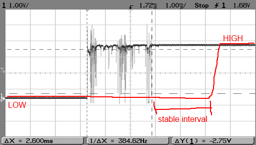

кстати, в контексте защиты от дребезга, а какова физическая продолжительность процесса дребезга? - потому, как народ ставит время от балды, без лабораторного обоснования или, вообще, несёт ересь.
delay(500);//небольшая защита от "дребезга" контактов кнопкиДумаю врядли появится лабораторное обоснование так как каждый элемент дребезжит по своему и чем он старше тем длинне дребезг. Самый лутший антидребезг это функция или библиотека которая выдает единицу только тогда когда нет смены состояния 5_15мс.
при 1000 мс антидребезг хутше? :D
Да нет, просто достаточно и этого а так можно ставить 1ч
delay(500);//небольшая защита от "дребезга" контактов кнопкиДа и разброс от случая к случаю достигает минимум порядка. Я как-то экспериментировал с кнопкой, время дребезга находилось в диапазоне 2-50 мс. Это для одной и той же кнопки. У разных кнопок из одной серии, естественно, будет разный диапазон, а у кнопок различной конструкции - и подавно.
блин! набежали Капитаны Очевидность - в пень вашу теорию, умозрительные выводы.
*хоть бы кому пришла в голову идея программного определения максимальной длины процесса дребезга и её оптимальной коррекции в процессе работы девайса.
**то, что длина дребезга может варьироваться от 0 до определённого значения - выписываю рептилоиду шнобелевку за открытие неоткрытого.

спасибо, но это для использования готовых значений дребезга, а я озадачился написать нечто для экспериментального замера длины дребезга.
Понял! Тогда попробуйте вот такой код
bool fl_drebezg = 0;//Флаг - Дребезга bool fl_start = 0; bool kn_start = 0; int rezultat = 0; int t1=15; bool fl_1 = 0; unsigned long currentTime; //Переменная для дребезга unsigned long currentTime2; //Переменная для pause int buttonPin1 = 4; void setup() { pinMode(buttonPin1, INPUT_PULLUP); // пин, как вход + подтягивающий резистор currentTime = millis(); currentTime2 = millis(); Serial.begin(9600); } //Функция дребезга int drebezg(int y) { bool x = 0; if (fl_drebezg == 0)currentTime = millis(), fl_drebezg = 1; if (millis() - currentTime >= y) x = 1, fl_drebezg = 0; return x; } void loop() { //Serial.println(kn_start); //Выводим на монитор if (digitalRead(buttonPin1) == 0 && kn_start == 0) { if (fl_1 == 0 && kn_start == 0)currentTime2 = millis(), fl_1 = 1; if (fl_start == 0) fl_drebezg = 0, fl_start = 1; if (kn_start == 0) kn_start = drebezg (t1); // Отправляем в Функцию дребезга if (kn_start==1) { rezultat = millis()-currentTime2; fl_1=0; Serial.println(rezultat-t1); //Выводим на монитор } } if (digitalRead(buttonPin1) == 1) { if (fl_start == 1) fl_drebezg = 0, fl_start = 0; if (kn_start == 1) kn_start = !drebezg (t1); // Отправляем в Функцию дребезга } }Вчера некогда было проверить, сейчас исправил и проверил в протеусе. Попробуйте, удачи.

Если для Вас это очевидно, мне Вас жаль - Вы ошибаетесь: нет такого значения. Контакт может "дребезжать" месяцами - вплоть до полного выгорания.
рептилоид, ты слабо понимаешь человеческий язык - медитируй дальше над моими ответами, подразумевается постоянная юстировка длины фильтрации дребезга.
