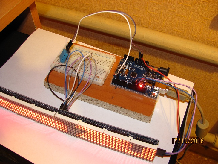

shapkin
Зарегистрирован: 17.10.2016
Вот спомощю этого кода вывел даные с DHT-11 на светодиодную матрицу.

правда в строке
 tape = utf8rus(mesyc +" температура "+sensor.tem +"`C, влажность "+sensor.hum+"%");
сначала должна быть переменая String и наче выдает ошибку
invalid operands of types 'const char [25]' and 'float' to binary 'operator+'
возможно каким то образом надо преобразовывать переменые float в String, кроме этого косяка все остальное норм, работает. библиотеку скачал сдесь http://iarduino.ru/file/225.html
вот видео.
https://www.youtube.com/watch?v=ioPhjgSu68E

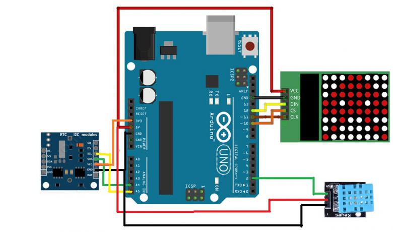

здарово народ.  наконец то пришли мои часы  ds1307 и сразу
 решил собрать часы на светодиодной матрице MAX7219
и датчике влажности DHT-11 и что бы все отображалось с русским шрифтом.
соединил все так.
вот код

вот видео
https://youtu.be/xwNt9NwN_Io
сейчес жду индикатор на TM1637 и свето диоды. на основе этого железа хочу собрать большой 4-разрядный 7-сегментный  индикатор и тогда проект будет готов.

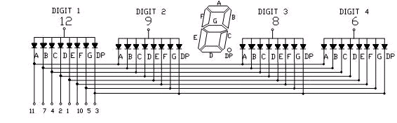

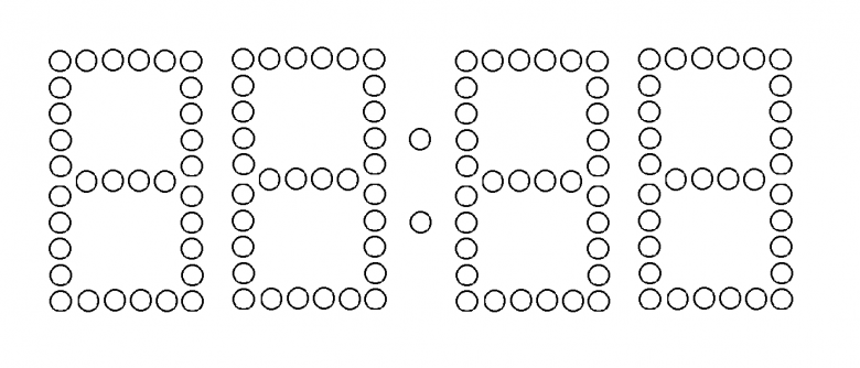

Ура мне пришел мой индикатор TM1637. наконец то я смог закончить свой проект часов.
большой 4 разрядный 7сегментный индикатор я собрал на 130 светодиодах, вот так
с плато TM1637 я снял маленький индикатор и на его место припаял ножки, свой индикатор подсоединил по этой схеме.
все железо к ардуино подсоединил вот так.
блок питания взял от TP-LINK 9 вольт  800 микроампер.

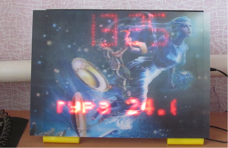

в коде который отвечает за работу кнопок пришлось добавить безусловный переход goto так как коррекция времени выполняется в цикле loop то добавление минуты или часа не происходит пока не выполнится весь цикл, а он выполняется около 20-30 секунд. при нажатие и удерживании кнопки PL цикл завершается и после доходит до оператора goto и начинается заново.также в это условие вставил функцию   tm1637.display(TimeDisp); что бы все что натыкал отображалось на индикаторе.
Точку на индикаторе подсоединил к свободному выходу и зажег. потому что от платы TM1637 она не мигает и в цикле loop она мигает с периодичностью в 20-30 секунд по той же причине что описана выше. в последствии я спаяю какой нибудь генератор который будет мигать диодом без ардуино.
также в ардуино осталась свободная память. которую я решил использовать. и добавил в код  возможность отображать знаменательные дни. такие как. С новым годом, с нем рожденья и т.п. Но код пока сырой и надним еще надо поработать. Также в коде полный хаус, если у кого есть желание приведите его в божеский вид.
вот видео
https://www.youtube.com/watch?v=J-s8X1iwKOs
соединил все так.
вот код

          n = source[i]; i++;
          if (n >= 0x90 && n <= 0xBF) n = n + 0x2F;
        case 0xD1: {
          n = source[i]; i++;
          if (n == 0x91) { n = 0xB7; break; }
          if (n >= 0x80 && n <= 0x8F) n = n + 0x6F;
    m[0] = n; target = target + String(m);
return target;
String Serial_Read() {
  unsigned char c; // переменная для чтения сериал порта
  String Serial_string = ""; // Формируемая из символов строка
  while (Serial.available() > 0) { // Если в сериал порту есть символы
    c = Serial.read(); // Читаем символ
    //Serial.print(c,HEX); Serial.print(" "); Serial.print(c);
    if (c == '\n') {  // Если это конец строки
          return Serial_string; // Возвращаем строку
    if (c == 0xB8) c = c - 0x01;  // Коррекция кодов символа под таблицу ???? так как русские символы в таблице сдвинуты относительно стандартной кодировки utf на 1 символ
    if (c >= 0xBF && c <= 0xFF) c = c - 0x01;
    Serial_string = Serial_string + String(char(c)); //Добавить символ в строку
//*ПЕРЕМЕНЫЕ
  Wire.begin();
RTC.begin();
if (! RTC.isrunning()) {
Serial.println("RTC is NOT running!");
// строка ниже используется для настройки даты и времени часов
// RTC.adjust(DateTime(__DATE__, __TIME__));
delay(1000);              // выполняем задержку для перехода датчика в активное состояние
  matrix.setIntensity(6); // Используйте значение между 0 и 15 для яркости
  matrix.setRotation(matrix.getRotation()+3); //развернуть строку 1 - 90, 2 - 180, 3 - 270
  DateTime now = RTC.now();
// выводим дару и время
DateTime future (now.unixtime() ); // читаем показания часов
 switch(sensor.read()){    // читаем показания датчика
  // сдесь в зависимости от перменых на матрицу выводится нужная строка
 tape = utf8rus((String)+"Время "+future.hour()+":"+future.minute()+" Дата "+future.year()+"/"+future.month()+"/"+future.day()+" Температура "+sensor.tem +"`C, Влажность "+sensor.hum+"%");
  if (Serial.available()){
    tape=Serial_Read();
  for ( int i = 0 ; i < width * tape.length() + matrix.width() - 1 - spacer; i++ )
    matrix.fillScreen(LOW);
    int letter = i / width; // номер символа выводимого на матрицу
    int x = (matrix.width() - 1) - i % width;
    int y = (matrix.height() - 8) / 2; // отцентрировать текст по вертикали
    while ( x + width - spacer >= 0 && letter >= 0 ) {
      if ( letter < tape.length() ) {
        matrix.drawChar(x, y, tape[letter], HIGH, LOW,1);
      letter--;
      x -= width;
    matrix.write(); // Отправить картинку для отображения
    delay(wait);
 //delay(2000);

#include <Wire.h>
#include "RTClib.h"
RTC_DS1307 RTC;
#include <SPI.h>
#include <Adafruit_GFX.h>
#include <Max72xxPanel.h>
#include <iarduino_DHT.h>   // подключаем библиотеку для работы с датчиком DHT
iarduino_DHT sensor(2);     // объявляем  переменную для работы с датчиком DHT, указывая номер цифрового вывода к которому подключён датчик (сейчас 2pin)
int pinCS = 10; // DIN 11, CLK 13
int numberOfHorizontalDisplays = 1;//КОЛИЧЕСТВО МАТРИЦ ВЕРТИКАЛЬНО
int numberOfVerticalDisplays = 8;//КОЛИЧЕСТВО МАТРИЦ ГОРИЗОНТАЛЬНО MAX7219 8х8х4
Max72xxPanel matrix = Max72xxPanel(pinCS, numberOfHorizontalDisplays, numberOfVerticalDisplays);
