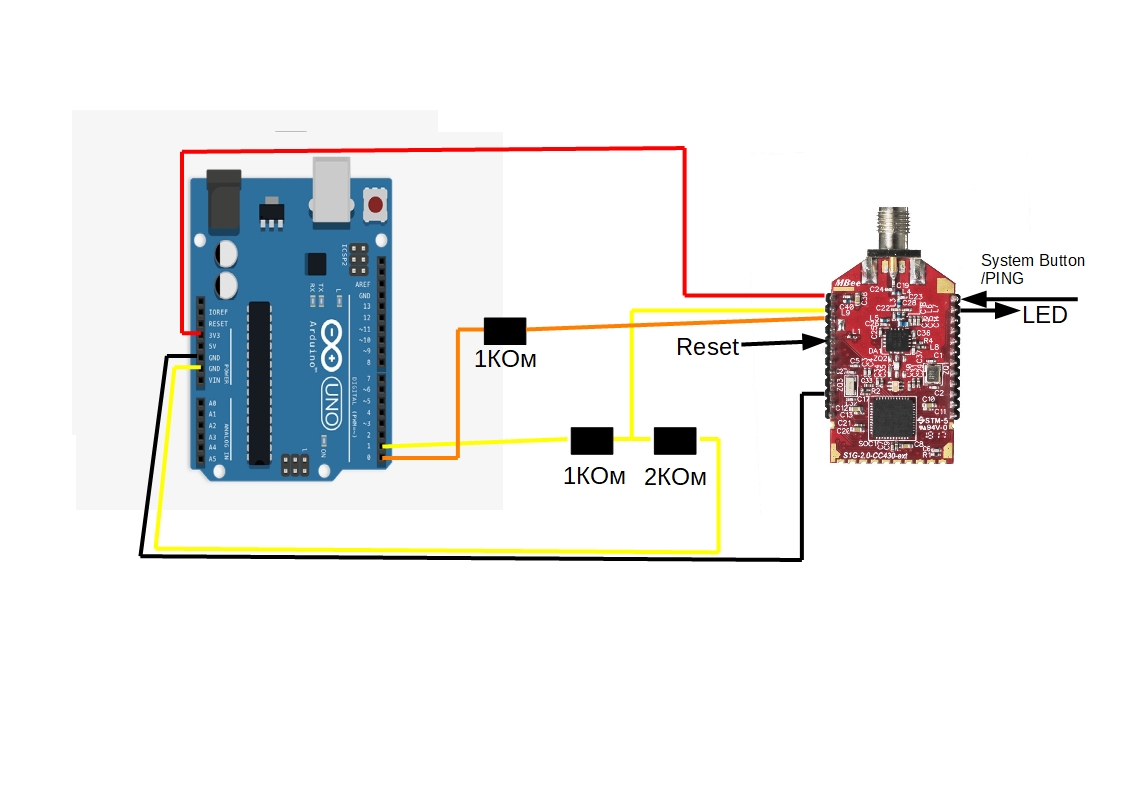

Подключил к ардуино уно радиомодуль mbee 868 v2.0, запустил программу sysmc Bootloader и нажал опросить, но в результате появилась надпись "Нет ответа от модуля". Пины радиомодуля 2,3 (считаю с 1) подключал к ардуино на 7,8 пин, а потом пробовал на 0 и 1. Подключал модуль к ардуино напрямую без переходников и доп. адаптеров. Как добиться ответа от модуля?

Подключил к 0 и 1 пину ардуино и добавил на ней перемычку GND-RESET, но модуль так и не опрашивается. Сам модуль вроде как живой, мне удалось перевести его в режим обновления прошивки
Выполнил следующиее подключение:
+ добавил перемычку на ардуино GND-RESET.
Далее:
1.Зажать System Button (дать низкий уровень), нажать на Reset (низкий уровень), отпустить System Button. Светодиод начнет моргать каждую секунду.
2. Перевести Arduino в режим работы переходника USB-UART. Для этого добавить перемычку GND-Reset на ардуино.
3. Запустить программу SysmcBootLoader, выбрать порт и опросить модем.
4. Скачать из оф сайта образ прошивки и нажать загрузить. Во время загрузки образа будет часто мигать светодиод.
