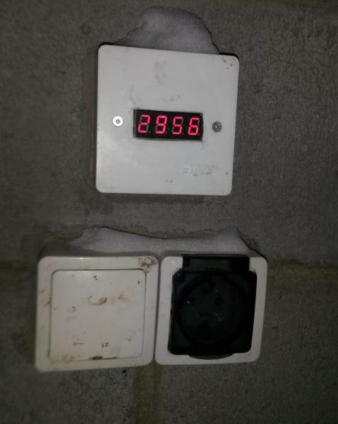

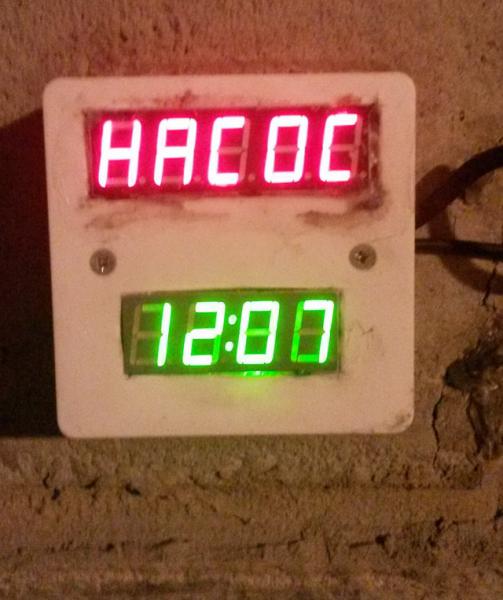

Собрал 3 устройства.
Один на защиту насоса на гидроаккумулятор. поставил на 3.5 минут.
ВТорой. На душевую кабинку и тепличку на 30 минут.
Третий в баню. на 14 минут.
