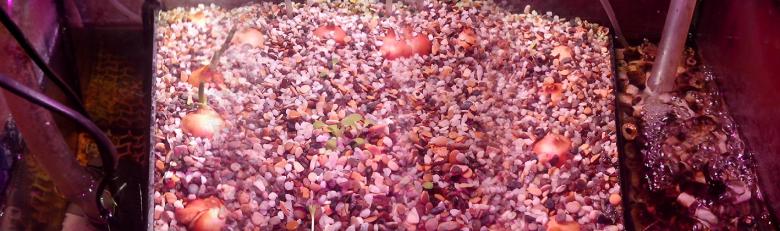

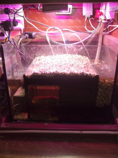

Подскажите пожалуйста кто-нибудь как организовать алгоритм:
if digitalRead(pin 21 == LOw)
if (digitalRead(pin 16 == LOW) && digitalRead(pin 17 == LOW) && digitalRead(pin 18 == HIGH)) // ну это все просто
в (допустим) 16:00 (57600 сек) pin 19 = HIGH
считаем c pin 2 импульсы
и при достижении 5 импульсов, но не позднее 16 : 01 (57660 сек)
pin 19 = LOW.
так-же хочется digitalRead (pin 20 ==LOW) приравнять к "время 16:00"
Если для кого важно поясню.
pin 16 - уровень воды в аквариуме (проверить, что не превышен)
pin 17 - уровень воды в САМПе (проверить, что не превышен)
pin 18 - датчик наличия давления воды в подводящей трубе (проверить, что достаточное)
pin 2 - счетчик воды, подаваемой в аквариум (вероятно с хардверным фильтром дребезга) (залить 5 литров)
pin 19 - реле клапана подачи воды в аквариум (нормально закрытый клапан)
pin20 - критически низкий уровень воды в САМПе
pin21 - вода на полу под аквариумом

САМП - тип фильтра, по сути еще один маленький аквариум, разделенный на несколько фильтрующих секций (в моем случае в тумбе под аквариумом) в первый отсек САМПа вода сливается с аквариума самотеком, а из последнего помпа поднимает обратно в аквариум.
В начале мой САМП выглядел так:
Сейчас многое изменилось.
