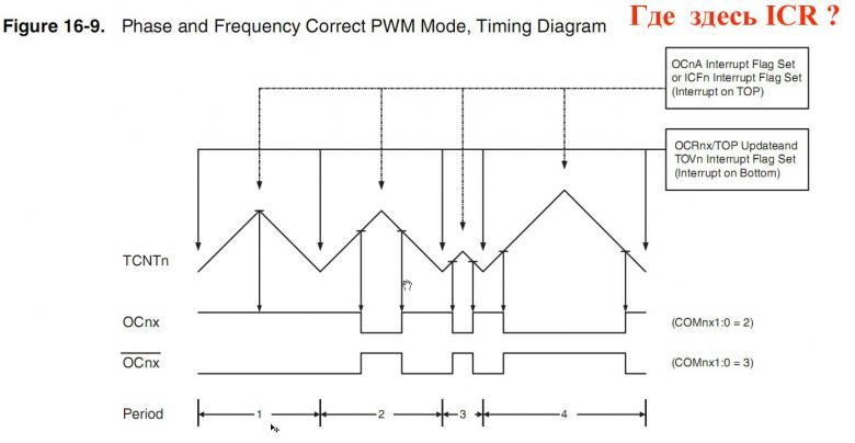

Этот код реализует сигнал длительностью по уровням 170 и 100 микросекунд (примерно)
// Настройка ТАЙМЕРА1 TCCR1A=(1<<COM1A1)|(1<<COM1A0);// порт PB1 как инвертированый выход таймера TCCR1B=(1<<WGM13)|(1<<CS12)|(1<<CS10); // режим 12 таймера, частота клока: Fclk/256=62500 Гц (1 тик таймера=0.9536 мкс (62500\655356) ) uint16_t x = 170; // длительность '1' (единички или иначе импульса) в микросекундах uint16_t y = 100; // Длительность '0'(ноля или паузы) в микросекундах ICR1= (uint32_t) (x+y) /128; OCR1A= (uint32_t) y /128;
но в даташите ниводном не нашёл такой режим работы
yи кусок текста или таблицу в которой бы указывалось что используется оба регистра OCR1A и ICR1 в работе!
А это...
Вообще магия. Может кто ткнёт пальцем ?
хочу понять где это описано и как это работает.

вот даташит, правильный.
На странице 172, строчка 8, про режим 8.
Там все написано, ICR1 используется как TOP счетчика таймера.

Просто даташит по таймерам у мег написан с применением маркетинговой чухни типа "Phase and correct mode" .. какая нафиг "фаза и исправление"? Просто в этой группе режимов таймер считает сначала от нуля и "до упора", а потом взад "от упора" и до нуля. Соответственно период счета таймера удваивается, а частота соответственно падает вдвое. И вторая особенность режимов этой группы - это переключение выхода "на подъеме И на спаде" счета по совпадению с контрольным значением. Фсё, ничего там больше "заумного нет".
Все остальные "нюансы" (подрежимы) - это что считать "упором": можно считать во все 16 бит, можно меньше, можно считать до значения в регистрах самого таймера, в т.ч. и в ICR. Ну и прерывания можно устраивать по переполнению "вверху" когда изменяется направление счета с + на - или "внизу", когда счетчик переходит через нуль.
Можно менять значения регистров "упора" и ширины импульса "на лету", что и отражено на картинке: изменение "упора" приводит к изменению частоты (как и ожидалось), а изменение регистра счета изменяет ширину импульса. Но, он всегда симметричен относительно "верха" - момента смены направления счета.
А ну, ещё, во всех режимах счета можно изменять полярность выходного сигнала прямая или инверсная.
Что-то ещё забыл про этот режим? :)

вот товарищ подкинул с другого форума,какое-то объяснение из документации ,обрывки, близкие к моему удовлетворению
Например, в документации на ATmega328 именно это и написано. Правда не одной фразой, а несколькими предложениями в разделе, описывающим интересуемый режим работы:
By using ICR1, the OCR1A Register is free to be used for generating a PWM output on OC1A.
Т.е. регистром ICR1 задаётся частота, а регистром OCR1A скважность.
остались неясными две последние строки расчёта.
