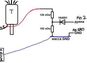

В общем боевые испытания провалились ... прал импульсы с провода от трамблёра, и там какая-то фигня .... импульсов гораздо больше чем положено
сначала было подключено так, при том, что дуина питалась от USB
на картинке "волосатое эскимо" это трамблёр, а провод с буквой К - провод к катушке зажигания
потом я отключил землю от массы авто, импульсов стало меньше!
в конце концов я отрубил дуину от общей земли, что наверное не правильно, но сигналов стало ещё меньше, но всё равно они не отражают истинную картину ... я понимаю, что это не программирование, но всё же ткните носом, что я делаю не так? (((

я возможно ошибаюсь, но нам разве не всё-равно? чем грозит - ещё одним импульсом на входе?.. но уже более слабым, чем тот, который нам нужен ... или всё же я заблуждаюсь?

Сложно сказать так сходу. Для того чтобы бороться с помехами нужно знать параметры полезного сигнала- верхнюю частоту,длительность импульса и какие помехи. Без осцилографа только наугад пробовать подобрать RC фильтр нижних частот.
Я бы что- нибудь такое попытался изобразить. Конденсатор подбирать, навскидку будет десятки, может сотни нанофарад, и стабилитрон на 5 вольт или меньше немного.

Откуда на управляющем проводе трамблера 400В?

делитель совсем слабый 120 и 100 килоом, с таким делителем любой чих помехой будет, я конечно не спец, но попробуйте для начала хотя-бы 12 и 10 килоом

да, и в верхнее плечо делителя последовательно индуктивность подбирать надо, можно еще до делителя
RC фильтр нижних частот сделать. A сколько у вас напряжение на катушку идет? может 12 и 6 килоом лучше будет?
