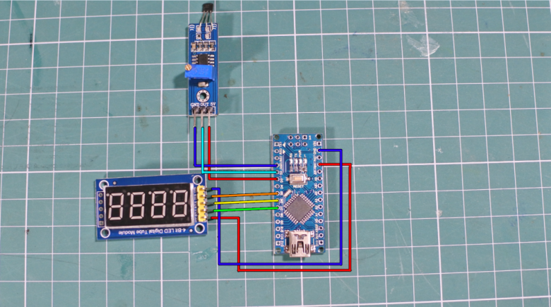

по сути мне надо просто на второй пин подпаять провод намотанный на вв провод катушки? а Как щас есть с оптодатчиком идут помехи и показания не верны
по сути
тебе надо просто привести схему
и подробно расписать что именно делает твоя программа.
А то хрустальные шары на форуме запрещены.
по сути
мммм зачем схему есть же скетч там все по нему понятно вроде цифровой pin D2 выход на сигнальный контакт датчика D3 для питания датчика, ну земля до датчика идет, дисплей подключается в цифровым пинам D5 D6 D7 все вот и вся схема
Программа считает обороты импульсы с датчика и выводит их на дисплей
просто у меня собрано щас на оптопаре но из-за помех показывает фиг знает что реальных оборотов 1000-1200 а он показывает 1800 - 2000, он с катушки высокольтной тоже импульсы принимает))) это я заметил когда подовал искру без вращения шторки в датчике ))) и он считал обороты. Вот и думаю может выкинуть эту оптопару и сделать так что бы считал импульсы с катушки?
у тя катушка не 2 искры за оборот выдает? Горшок один?
сейчас земли общей с мотоциклом нет
