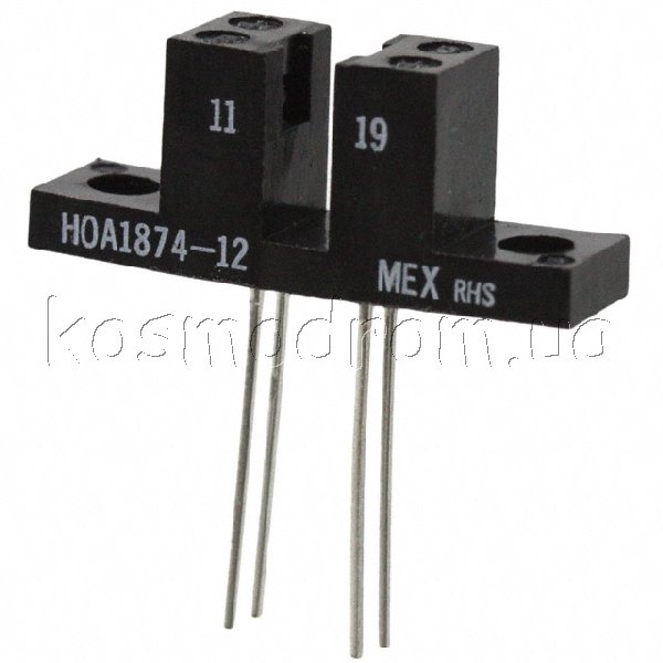

Добрый день уважаемые знатоки, есть небольшая проблемка с которой я столкнулся, прошу вашей помощи, так я просмотрел форум и ничего подобного не нашел.
Есть такой вот датчик из оптопары
Я его подключил, нашел код и он заработал и вроде считает правильно обороты

Но тут я наше вот такую оптопару
Подключил ее, но ничего не проиходит
Подскажите пожалуйста в чем проблема
А где схема подключения той оптопары? Даташит на нее нашли?
Проблема в отсутствии усилителя.
Вот схема подключения, когда я заливаю простой скетч, у меня получается считать с него 0 и 1, но когда я беру скетч для измерения скорости - он молчит.
Странно что у вас вообще что то работает при таком подключении питания на макетку.
А как правильно дожно быть подключено?
просто посмотрев даташит и методом "научного тыка", изменение сигнала проиходит только при таком подключении
Вы внимательно картинку посмотрите, красный и черный провод от друины к макетке - оба к земле подключены.
Действитель, видимо уже пора завязывать с ардуино или не проснулся еще
