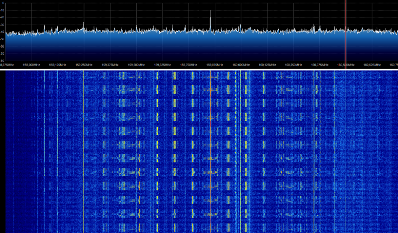

negavoid
Зарегистрирован: 09.07.2016
Vlad61, вы ждёте чуда? Не будет его, ответ дан в #1.
Я ещё и подгорчу пилюлю, при использовании SPI дисплея ардуина сильно срёт в радиодиапазон гармониками до десятого порядка, то есть будут шумы до 200 МГц с интервалом по 20 МГц и полосой до 1 МГц.
