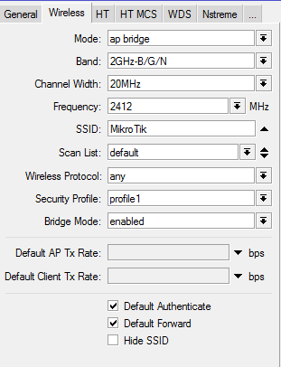

Zazamuh
Зарегистрирован: 22.03.2015
Вот мои настройки. Остальное все по дефолту. 951 модель.
Настройки

inspiritus
Зарегистрирован: 17.12.2012
Мдэ. Протокол any все коннект не устанавливается, только с 802.11, каки в присутствии n.
