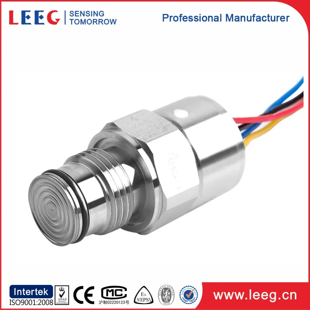

ну, что "угу" - я тебе показал герметичный форм-фактор датчика.
тебя ТС укусил, что ты мне пытаешься доказать, что не существует герметичных электронных датчиков давления с нужным температурным диапазоном?
ок. ТС и тебе эти датчики не по карману - подключи 2-х долларововый манометр и сними ручками таблицу, сними манометр и подключи вместо него подрывной аварийный клапан.
Читать разучился? Повторю.
основное Условие
температура среды
(35±1) ° C
температура окружающей среды
(35±1) ° C
влажность
(50% ± 10%) % ОТНОСИТЕЛЬНОЙ ВЛАЖНОСТИ
локальное давление воздуха
(86 ~ 106) кпа
По всем этим параметрам очень сильной непопадание.
При цене уже 20 баксов. Где взять и сколько стоит пождходящий - ну раскажи если знаеш, а вытягивать чепопало нестоит.

http://russian.alibaba.com/p-detail/low-price-resistive-process-pressure-sensor-suppliers-60517761192.html
угу.
US $20.00
/ шт.
основное Условие

вот этот кстати ничего не боится, правда измеряет посредственно http://www.avtoall.ru/datchik_davleniya_masla_vaz_2106_na_pribor_avtopribor-000621/
а зачем датчик давления в бачок пихать?, на трубке 50см-100см скрученую в спираль не установить?

угу.
