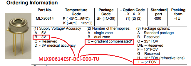

Подскажите новичку!Как организовывается передача данных с веб камеры  на COM3 Arduino UNU c датчиком
MLX90614ESF-BCI-000-TU. Скетчи на Arduino установились как в инструкции.... Вот с ПО на ПК кажется проблеммы но Java 32-бит на ПО 8.0 тоже установилась! Как запустить саму прогу  чтоб данные сыпались в COM - порт?????

там 2 резистора и 1 конденсатор)) может пины попутал. врядли код дохлый. но на всякий случай даташит найти на свой датчик и посмотри адрес какой указан
Grigman1
Зарегистрирован: 21.10.2014
Спасибо попробую!Просто некоторые предлагают запитать датчик через переменник чтоб 2.6V было потому и 3 резистора!
Grigman1
Урааааааааааааааа!инфа посыпалась в порт!!!!!!!!СПАСИБОООООООООООООООООО!!!!да но теперь как увидеть картинку на  мониторе??????

у тебя кстати датчик 3 вольтовый. в плане питания
http://www.adafruit.com/datasheets/MLX90614.pdf
Grigman1
Не поверишь!!!!!да же стыдно ей богу!распиновка моя была не верна!!!!!!датчика!!!гле я ее взял?????

у автора статьи MLX90620 с  матрицей 16х4 пикселей
а у тебя MLX90614. 1 пиксель всего. тебе или датчик менять или делать сканер
чтобы нормальный результат получить лучше менять датчик
