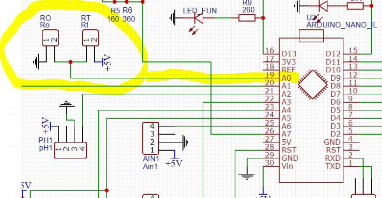

Доброй ночи, люди уже волосы на голове рву... подключаю 10 кОм терморезистор на ардуино уно, мерит температуру с точностью до второго знака, подмышкой показывает 36.63!!! подключаю точно ТАК ЖЕ к ардуино нано или  ESP8266 через ADS1115 I2C и вместо 36.6 появляется 49, комнатная - вместо 25 показывает 27, пробовал разные библиотеки результат не меняется :( что делать, куда копать?...
Спросите у того, кто видел Ваши схему подключения и скетч.
igorlab
Зарегистрирован: 11.11.2015
схема стандартная,
скетчи перебробовал штук 20 из инета - результат один и тот же, правльное измерение только на уно

igorlab, а откуда Вы взяли константы в 5 и 6 строках скетча?
И еще: насколько я понял, Вы выложили схему, которая работает. А где схема, которая не работает?
Да, и еще: Ваша схема при таком подключении работать не будет. Ни одна схемиа не может работать, если на нее не подать питание. Только не надо говрить, что это само собой разщумеется. Совершанно очевидно, что Вы где-то допустили глупую ошибку, а где именно - можно понять только если обладать всей информацией, а не только той, которую Вы сочли нужным опубликовать. Если бы Вы знали, что нужно публиковать, а что нет - Вы бы сами справились с задачей без посторонней помощи.
Например, вполне вероятно, что Вы питаете делитель не от 5 Вольт, а от Vin, или еще что-нибудь подобное.

igorlab пишет:
схема стандартная,
А стандартная здесь никому не нужна. Нужна та, которая у Вас не работает (с ADS1115).
А это не схема - это Ваша ленивая задница, которой лень нарисовать свою схему и сделать фото своей сборки.
Но если Вам лень решать свою проблему, какие у Вас основания ожидать, что кому-то не лень решать Вашу?

Евгений, схема действительно стандартная :) не работает и с ардуино нано,
в RO впаян обычный 10 кОм резистор, в разъем RT вставляется штекер терморезистора

Можно померить тестером +5 вольт и напряжение на А0?

igorlab, приведенная Вами схема не дает представления, ка4к именно у Вас разведены питение и земля, но похоже, что Ваша проблема связана с тем, что Вы на Vin подаете 5 Вольт.
Измерьте, какое на самом деле напряжение на контакте Ардуино, подписанном "5V" (27 нога).

разница в рязрядности АЦП, запускал и он даже работал, но температуру показывал неправильно.
СПАСИБО ЗА ПОДСКАЗКИ, с нано РАЗОБРАЛСЯ! проблема была в том что на терморезистор подавалось стабилизированное напряжение от БП, а на ардуине после линейника было 4.68, когда на терморезистор стал подавать напряжение с ноги +5 ардуино, то температура начала читаться правильно аж до десятых! идею ЕСП с АЦП забросил...

При комнатной температуре приблизительно 23 градуса
temp1 показывает 23 (analogRead(А0)
temp2 показывает -9.8
temp3 показывает 47.7
adc.readADC_SingleEnded(0)     считывает 7750
напряжение с ADS на A0  1.43В
Напряжение с пина 3.3 - 3 Вольта при подключённом дисплее
и 3.2 В при выключенном
Множество скетчей перепробовал, но без результатно. ПОМОГИТЕ кто чем может.
