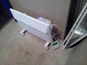

После внесенных изменений девайс опробован в "боевых" условиях (на даче) в тчении суток. Температуру показывает точно (сверял с ртутным термометром расположенным в тойже точке), показания не "уплывают".
Честно говоря, думаю задержка и отдельное питание тоже излишни. Попробуйте.
Возможно Вы правы. Девайс всю зиму отработал на ура, сбоев небыло. Как потеплеет буду дорабатывать, менюшку прикрутить нужно для настройки пораметров, проверку исправности датчика и другие плюшки.
Управление тенами переделаю на симистрное, чтобы не щелкал.

Если честно ковырять девайс лень. Темболее что он работает, а к весне доработаю (будет встроен вместо родного в конвектор).
Планирую центральный блок передающий задание по радиоканалу электроконвекторам и управление электрокаменкой в сауне + сигнализация.

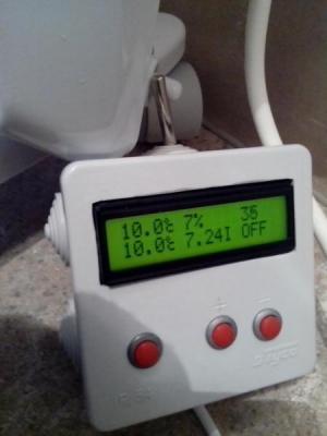

-----------------------По экрану---------------------------------------
10.0-Температура 7%-выходная мощность 36-отсчет шим
10.0-Уставка 7.24I-И составляющая OFF-реле отключено
