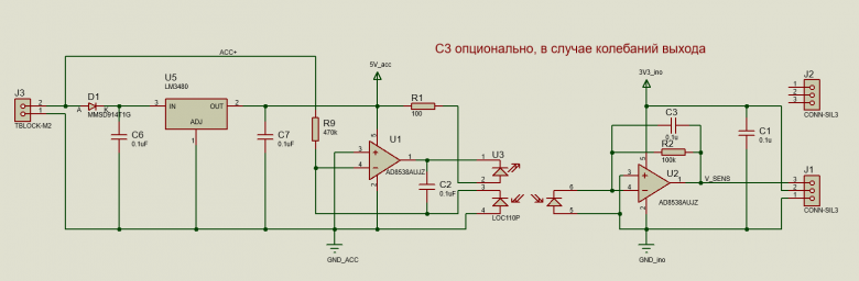

Нужна помощь в реализации одной моей задумки:
- имеется группа аккумуляторных батарей на 48В (4 шт по 12)
- группа разряжается устройством которое контролирует общее напряжение, но каждая батарея не должна просаживаться ниже 10.8В
- весли лог разряда по времени.
В общем схема выглядит вот так:
Данные с Arduino №1-4 должны поступать на Arduino UNO и затем выводится на ноутбук (в будущем хочу LCD поставить).
Для Arduino №1-4 прога есть. Вроде ном работает... А вот с дальнейшей реализацией возникли проблемы.
Подскажите кто-что сможет.

Ну так вы с идеологией сначала определитесь. С питанием Ардуин, с развязкой, с тем что будет если одна батарея хуже другой и т.д.
dimax
dimax аватар
Зарегистрирован: 25.12.2013
Мне другое интересно, под линиями с вопросительными знаками что подразумевается, опторазвязка? ;)
rkit
Зарегистрирован: 23.11.2016
Эта схема сгорит, как только будет собрана, ибо для связи нужна общая земля. Тут нужно использовать линейные оптроны для гальванической развязки напряжения.
Делал модуль для точно такой же задачи на один аккумулятор, вам нужно 4 таких, и все подключить прямо к уно.
Напряжение считать, исходя из того, что v_sens / R2 = acc+ / R9.

это схема готового модуля? или сами собирали?
Monarch1986
Зарегистрирован: 18.12.2018
rkit пишет:

все верно ардуина будет питаться от самой батарею. а емкость больше 100А/ч
rkit
Сам
Green
Зарегистрирован: 01.10.2015
Ну и передавайте данные по последовательному интерфейсу. На приёмной стороне организуйте 4 программных uart-а и принимайте по очереди.
Green
Тут даже 5-я Ардуино лишняя. Только 3 оптрона и резисторы.)

Гонять UART по дешевым оптронам я бы не рекомендовал, у них очень низкая пропусканая способность и несимметрично заваленные фронты. Бывают быстрые оптроны, но гораздо дешевле цифровые изоляторы на трансформаторах, по типу adum1201
Green
Ну да, скорость важна при разряде 100А аккумулятора.) По большому счёту тут и одной Ардуино достаточно.)

А почему не 4 делителя? Что нужно милливольты ловить?
nik182
Зарегистрирован: 04.05.2015
А просто делителями с каждой банки не обойтись?  На блюпиле даже для верхней банки точность будет лучше 0.1 вольта. Для батареи вполне достаточно.
SLKH

Ещё вариант:
Если нам нужно только "каждая батарея не должна просаживаться ниже 10.8В", то цепляем на эти батареи tl431 + оптрон. Дешево и развязано.

rkit
Для даже-не-википедиков расскажу секрет: резисторы малой точности шумят. Не по гауссу. Калибровать бессмысленно. Если бы всё было так просто, никто бы 0.005% резисторов не производил, и не покупал по 50 долларов за штуку.

Для особо доходчивых повторю еще раз: Не по гауссу. ФНЧ подавляет только гауссов шум. Фликкер шум подавляют непростыми схемами с чоппингом. Не понял, что написали - молчи, иначе еще сильнее опозоришься.
Не спорю с тем, что померить напряжение можно дешево и легко, и даже привел пример чуть выше. Но 0.1 от 58 вольт на копеечной китайской платке -- нет. И чтобы опять не начинал, у свинцовых аккумуляторов максимальное напряжение не 12, а 14.4.
