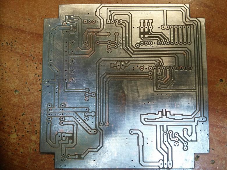

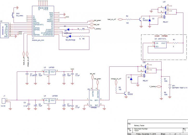

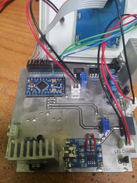

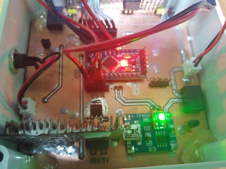

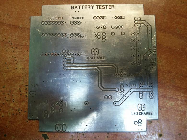

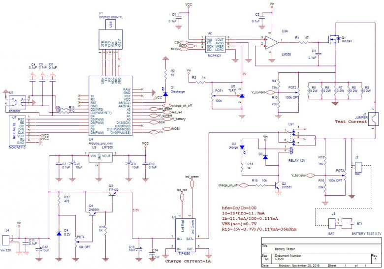

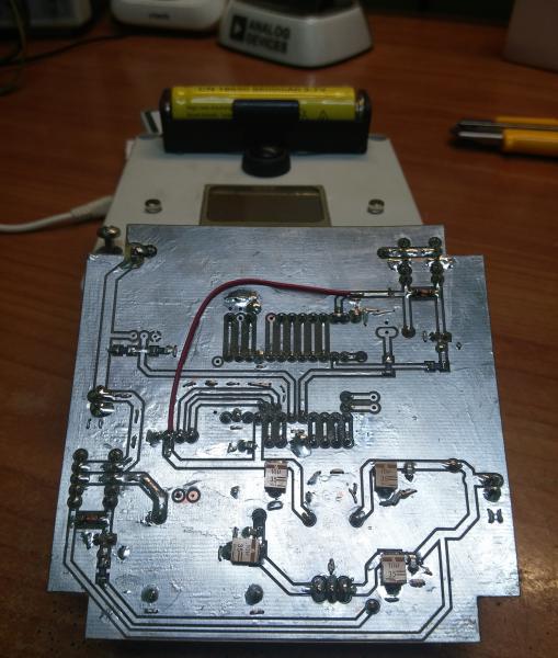

Всем приве.
Сделал я вот такой тестер для аккумуляторов 18650.
Вот его схема

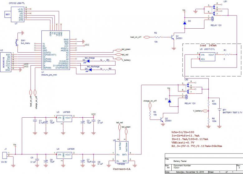

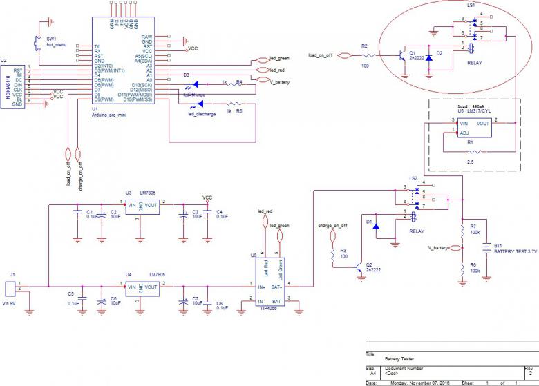

В loop есть switch,
1) заряд аккумулятора, оконьчание заряда определяеться платой зарядки,тоесть по окончянию загораеться зелёный светодиод.
2) замер ёмкости. Разрежаю аккумулятор до 2,7В и считаю секунды за которые происходит разряд. Ток разряда постоянный 490мА, нагрузкой служит LM317. Всё это дело перемножаю и получаю мАч.
3) Снова зарядка.
4) Конец.
Вопрос, почему я получаю результат около 500mAh? Хотя на батарейках написано 9800mAh.
Понятно что китайци врут без божно но всётаки не настолько же.
Может у меня гдето ошибка в коде или в самом принцепе замера?

Я бы для начала провел измерения для разных (например, десяти) значениях разрядного тока. И построил график емкости от разрядного тока. И только после этого пытался бы сделать какие-то выводы.
Zahar
Zahar аватар
Зарегистрирован: 16.11.2013
Я ведь написал что ток разряда постоянный 490mAh.
Нагрузка выполнена на микросхеме LM317. Поэтому вне зависимости от напряжения на батарейке, ток "постоянный" 490mAh.
ADR
Зарегистрирован: 13.09.2016
Андриано хотел сказать, что при другом "постоянном" токе разряда, могуть быть другие значения ёмкости.
Zahar
Zahar аватар
А при каком токе нужно проверять? Наверное есть какие то стандарты?
dimax
dimax аватар
Зарегистрирован: 25.12.2013
Zahar,  тоже никак не соберусь сделать свою зарядку, хочется что б было круто -а сильно усложнять не охота.. воти не делаю)
По сути  - На конечный результат влияют очень много факторов, например ацп. В меге и так паршивый АЦП, а вы резисторным делителем сделали ему LSB 10 мв. А если отбросить два бита, в которых трясётся мусор, так и вообще получается что точность у него порядка 40мв. Это не то что много -это просто ужас. Как вариант лечения -убрать резисторный делитель, включить напрямую , и делать сильный оверсемплинг, не менее 256 образцов, лучше 65 тыщ.. Вторая проблема -потери в контактах и соединителях. По картинке не очень видно, но если держатель из мягкой пластмассы и пружинками в качестве контактов, то это очень плохой разъём, в нём может потеряться до 100 миллиом запросто. Если у вас есть ещё соединения -то в них ещё теряется. В сумме может прилично набежать, а выльется это в то, что в конце замера вольтметр покажет предельно-минимальное напряжение, а на самом деле оно ещё не будет минимальным. Лечить качественным держателем для аккумулятора, и всеми остальными соединениями только на пайке, без разъёмов и толстым проводом. Ну и всё калибровать по точным приборам..
Zahar
Zahar аватар
dimax почему 10мВ?
5В/1024=4,88мВ. Как делитель влияет на эту цифру? Конечно можно на AREF подать 2,5В тем самым уменьшить LSB, но надо ли это?
По поводу оверсемплинг вы наверное правы.
На держателе действительно есть просадка напряжения около 20мВ. Мне кажется это не критично.

  Думается мне, что в схеме разряжающего генератора тока есть ошибка. Нужно бы поправить. Вдруг кто повторить попробует, а оно правильно работать не будет (а может и в железе что нибудь не так).

Я всё таки решил уменьшить ток разряда и изменить ИОН. Для этого пришлось разобрать приборчик.
Вот сделал более качественные фотки.
Закончу тестировать обязательно отпишусь.
gena я не вижу никакой ошибки. Если не трудно, в чём ошибка?
gena
Зарегистрирован: 04.11.2012
  Как я понимаю, провод,  идущий к LS1 (для подключения к земле через реле - для разряда заданным током) должен стартовать в вывода 1 (ADJ), а не так как по схеме.
Zahar
Zahar аватар
Единственная ошибка которую я сейчас заметил, были закорочены 6,5 и 7 ножки у LS1, исправил.
Всё остальное правильно.
gena
   Может так понятнее будет  http://s017.radikal.ru/i440/1611/b4/49267ef11cde.jpg   Фрагмент даташита.
Я стараюсь рисовать на схеме такие детали как трёхвыводные стабилизаторы так, как они выглядят внешне, физически.  Разбираться в цоколёвке по нумерации - заранее иметь возможность нахомутать. Что уже и наблюдаем дляU3,  U4  LM7805  http://www.microcontroller.it/Tutorials/PIC/AD/Vref_3.htm
Zahar
Zahar аватар
gena вы абсолютно правы, не понимаю как я так фраернулься.
Ошибка была только на схеме, на ПП всё правильно. :)
gena
  О. Да здесь Клондайк ошибок!
  Ваши реле НИКОГДА не включатся.
  Не мешало бы где то указать, какой ток заряда даёт модуль на TP4056. Ведь из Китая они настроены на 1 А . Думаю это много.
  Резисторы R2,  R3 я бы применил номиналом побольше - зачем напрягать микроконроллер лишним током?
   А где в схеме R1? Наверно был подтяжкой для кнопки?  (Это было бы правильно, а сейчас - не очень).
  Почему светодиоды запитаны именно так? Возможно нагляднее был бы один двухцветный (трёхцветный).
  А аккумуляторная батарея BT1 разве состоит из двух ячеек?
  Жаль схема не очень просматривается. Может ещё что высмотрел бы (я тоношный в этом отношении). Проэкт походит на курсовую работу, значит надо сделать достойно. По нему студентам ещё защищаться и защищаться (:-)).
  Если отказаться от U3, U4  то можно запитаться от пятивольтового источника питания (USB, зарядное устройство для мобильников). Это даёт бОльшую мобильность Вашему устройству. А при запитывании от USB, можно в РС посылать отчёты (через виртуальный СОМ порт). Строить график on-line, затем его сохранять. Есть весьма достойная программа для этого.
   Имею ещё минимум три замечания, но это уже после отработки вышеизложенных.
gena
  Уже четыре.
Zahar
Zahar аватар
gena вы меня опустили ниже пола :)
1) Всё включаеться и работает.
2) TP4056 действительно 1А, разве это много? Он ведь предназначен именно для этих аккумуляторов.
3) Изначально R2, R3 стояли 1к но реле не включалос пожтому опустил до 100Ом.
4)R1 резистор в нагрузке. Подтяжка кнопки програмная.
5) Светодиоды подключил так, потомучто изначально про них не подумал, а когда вспомнил про них просто не оказалоь земленного пина на ПП.
6) Просто не нашёл в OrCad нормального значка батарейки, применил что было. Хота наверное надобыло перерисовать этот значёк.
7) Честное пионерское, я уже давно не студент.
8) По поводу графиков. Если бы ток не был постоянным тогда имело бы смысл делать графики, а так не понятно какой график делать.
gena
  То, что всё работает, у Вас - я не сомневаюсь. А если собрать по схеме (а анализирую я ТОЛЬКО её) - работать не будет. Ищите, или "сдавайтесь" - подскажу. С улюбкой вспоминаю фразу из журнала "Радио" : "При заведомо исправных деталях и правильно собранной схеме устройсто в наладке не нуждается и работать начинает сразу". Ага. Щас. Сколько дней проходило пока удавалось его запустить.
   п.2  Для этих аккумуляторов ток заряда вполне нормален. Я это написал для "последователей", использующих устройство для других аккумуляторов.
   п.3 Номиналы желательно рассчитать, исходя из коэффициента усиления транзистора.
   п. 4 Я не прав. Схема немного размыта + я не внимателен.
   п. 5 "Хозяин - барин".
   п.7 Вырисовывается неплохое устройство для курсовой. Пусть учатся хорошей схемотехнике и грамотному подходу к делу.
  п. 8 Можно было бы смотреть график изменения напряжения (как заряда, так и разряда). Думаю это информативно.
Zahar
Zahar аватар
gena я не понял, я исправил ошибку или нет?
Если нет то я "сдаюсь" , начертите пожалуйста что не так.
gena
  Посмотрите, от чего запитываются реле? (..Семён Семёныч..).
Zahar
Zahar аватар
gena мне стыдно :). Столько раз смотреть и пропустить...
Но это мне напомнило как я каждый раз когда получал зарплату даже не проверяя её, шёл к казначею и говорил что в зарплате есть ошибка. И как не странно он всегда её находил и зарплата на пару сотен вырастала. :)

  А у транзисторов 2N5551 при токе Ic = 50 мА коэффициент услиления по току, hfe,  (минимальный) равен 30. Вот его то и нужно брать для рассчёта резистора R2 и  R3. Допустим реле потребляет 60 мА. Тогда сопротивление резистора R2:
                        R2 =  (5-0,7)/(0,06/30) = 4,3/(0,002) = 2150 Ом
Выбираю в меньшую сторону, т.е. 2 кОм.

Релле TQ2-12v потребляет 11,7мА, при этом токе hfe=100

     Выскажу оставшиеся мысли по поводу схемы.
   1. О нумерации элементов с схеме. Считается хорошим тоном присваивать позиционные номера радиокомпонентам, узлам,
блокам в таком порядке:
    - слева - направо,
    - сверху - вниз.
Т.е. так, как мы привыкли читать. Допускается последовательное присваивание номеров деталям, составляющим
логически законченный узел (как например в Вашем случае -  С1, С2, С3, С4 вокруг U3). Такой порядок позволяет
быстрее находить нужный элемент в схеме, а не искать его как зайца в поле.
   2. По кнопке SW1.  Вижу её как нормально замкнутую. Лично я предпочитаю использовать кнопки работающие на замыкание и притягивающие вывод МК к земле. Вывод МК подтянуть к шине питания (+5 В) внешним резистором (или хотя бы оставить на плате место для него). Почему?
 - кнопки на замыкание распространены больше,
 - контакты кнопки со временем окисляются. Следовательно в какой то момент времени кнопка активирует схему и
догадаться, почему устройство само начало работать - сложно. Может показатьчя что схема глючит.
 - провода к кнопке, клеммы на кнопке, тоже могут оборваться, рассоединиться - снова устройство начинает жить
своей жизнью.
- когда идёт процесс отладки, можно ошибочно pin кнопки настроить как выход. Если ещё к тому же на выводе установить
логическую единицу - микроконтроллеру это не понравится.
- надеяться на помехозащищённую подтяжку внутренним резистором микроконтроллера я не стал бы. Рядом может
находиться мобильник, мотор с диммированным управлением,  .... Да и настроить подтяжку вывода тоже можно забыть.

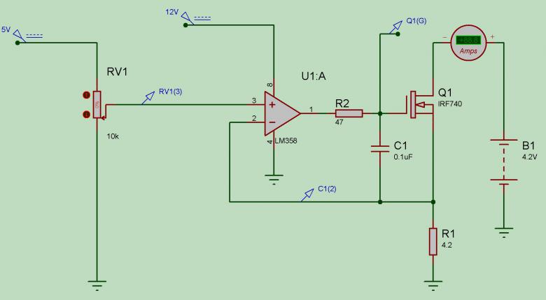

   3. По генератору разрядного тока (U5, R1). Советую ПРАКТИЧЕСКИ проверить, обеспечивает ли эта схема задуманный разрядный ток при напряжении на аккумуляторе близком к минимально рабочему (2,7 В и менее). Согласно тех описанию на LM317 проходное напряжение (Dropout Voltage) на ней около 1,5...1,7 В плюс Reference voltage (1,25 В) -->  всё работает впритык.
   Немного мечтаний. Если вместо Q1 и реле LS1 применить полевые транзисторы коммутирующие разные по номиналам R1, то можно программно задавать ток разряда. Например, резисторы с отношением сопротивлений 1-2-4-8. Это даёт возможность задавать ток разряда, в частности, 100-200-400-800 мА. Плюс комбинации этих токов.
На схеме сместите немного влево информационный значок провода "V_battary", чтобы он присоединялся  небольшим проводом к точке соединения R7, R6 (сейчас он напоминает какую то петлю из проводника).
Zahar
Zahar аватар
gena , хочу сказать вам огромное спасибо за вашу помощь и дельные советы.
1) Нумерацию исправил.
2) Кнопка NO, просто на картинке почему то это плохо видно.
3) По поводу генератора вы абсолютно правы. Под конец разряда ток действительно проседает хоть и не значительно но просадка есть.
Я также, думал сделать регулируемый генератор тока, но делать его на LM317 мне кажеться это не очень хорошая идея. Хотелось бы сделать на ОУ и электронным потенциометре MCP41010. Про схему надо ещё подумать.
4)  Значок провода "V_battary" сместил.
gena
  Может посмотреть наподобие    LM1117 800-mA Low-Dropout Linear Regulator. Для увеличения тока поставить параллельно несколько, на разные токи. Хотя и варианты с ОУ можно придумать.
dimax
dimax аватар
Zahar, наш коллега а5021 давал тут схемку классического стабилизатора тока с шим-управлением. Вот прямо в самый раз в вашем случае.
gena
    Опередили меня. Тоже возникло такое же предложение. Вот только транзистор там мне не очень нравится - открывается после четырёх Вольт на затворе. И ОУ я поставил бы с полевиками на входе.
  Интересны полевики от материнских плат РС.
Zahar
Zahar аватар
Посоветуйте какой из этих ОУ применить LM358, RC4558, TL072, LM324, LM339.
Вместо RV1 будет стоять MCP41010.
gena
  При запитывающих напряжения как на схеме, думаю можно начать с LM358.
dimax
dimax аватар
Zahar, LM339 это компаратор) А что вам эти потенциометры сдались?? Взять простой ЦАП, те-же деньги, а уже 4000 градаций. Хотя я бы сделал на ШИМ, на первом таймере хоть хоть 65 тыщ градаций можно получить...
Zahar
Zahar аватар
dimax ШИМ я не хочу. Точность про которую вы говорили в первых постах мне кажеться не возможно добиться ШИМом.
"А что вам эти потенциометры сдались??" - У меня есть эти потенциометры.
Также у меня есть ЦАП MPC4921 12bit, может сделаю на нём, надо поэксперементировать. Правда я не знаю как лютше сделать, забить четкие значения для ЦАП или дать контроллеру самому доходить до нужного значения тока?
gena
   Я бы отдал предпочтение ЦАП. Практически подобрать пяток разрядных токов. Применяя самоконтроль контроллером точность будет зависить от его собственного АЦП. А вообще нужно что-то  пробовать. Там разные результаты могут быть. И по точности и по термостабильности.
dimax
dimax аватар
Zahar, точность важна при измерении напряжения и тока ,а в управлении стабилизатором тока точность не критична.  Подогнать до примерно нужной величины, и всё.  Можно в принципе и циф.потенциометром, коли он уже есть у вас. Но по сравнению с ШИМом вы не получите выигрыша не в чём.
Zahar
Zahar аватар
По настовлению Гены я всё таки переделал приборчик.

В данной версии при помощи энкодера можно регулировать ток разряда от 0мА до 1000мА.
Есть две вещи которые мне не очень нравяться, но они не чему не мешают.
Первое, это не очень красивая работа энкодера, если крутить быстро то он сбиваетья.
Второе, ток разряда чуть чуть калеблица в пределах + - 30мА. Но так как прграмма считает замеренный ток а не установленный то все расчёты верны.
