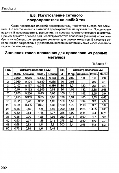

Тысячу раз по 1 мс сколько будет? Плюс analogRead() + вычисления  х1000 раз...
Предлагаю воспользоваться таблицей и ничего не мерить))
Таблицы конечно хорошо, но суть не в этом, а на сколько безопасно использование тех или иных марок предохранителей, вот полистать на досуге http://offroad38.ru/tuning_test_electrica.php

Дальше маленько поразвлекался с проводами, горели они почему то дольше чем предохранители
№ п/п Диаметр Расчетный ток Время сгорания Ток сгорания
1 0,4 мм 20,239 58 26,77
2 0,4 мм 20,239 57 26,77
3 0,4 мм 20,239 58 26,77
4 0,2 мм 5,735 8 26,77
5 0,2 мм 5,735 10 26,77
6 0,2 мм 5,735 11 26,77
В итоге в эксперименте видно, что в данной ситуации горели все при одном токе, вопрос заключался только на сколько быстро.
