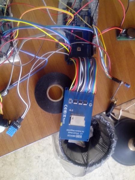

Есть вот такой дисплей
http://ru.aliexpress.com/item/Free-...3-2-inch-Shield-Mega-2560-R3/32616549256.html
Включается вот такой строкой
UTFT myGLCD(CTE32HR, 38, 39, 40, 41);
В принципе на работу дисплея не жалуюсь. Однако возникла потребность программно выключить его и включить по определенному событию. Функции lcdOff(), setBrightness() не работают. Как указано в pdf к библиотеке эти функции работают только на PCF8833 и CPLD дисплеях.
Может кто подскажет как еще можно выключить/включить дисплей программно.

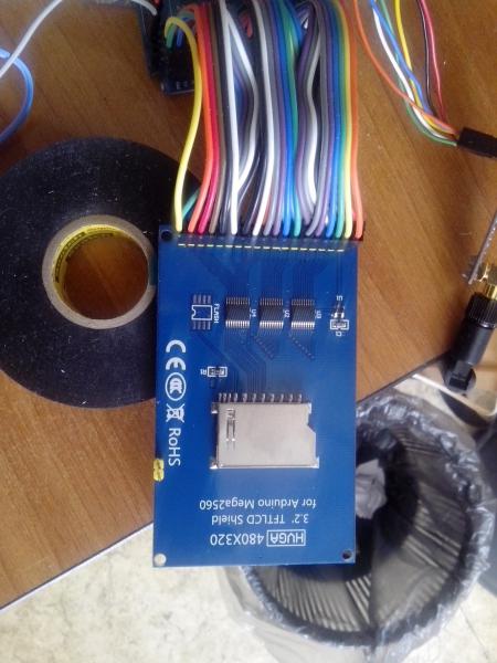

slider
Зарегистрирован: 17.06.2014
в поиск по форуму  - " отключение подсветки "    " LED_A ".
надо качестенную фотку тыльной счасти дисп. шилда.
А вообще раз он использует шилд-переходник (с 40пин диспл. на 36пин ардуины) , что вы дали ссылку вашего дисплея
, в этом случае на дисплее уже стоит транзистор на подсветку -   вход LED_A , а на шилде-переходнике  сигнал LED_A закорочен  на +3,3в - надо его разрезать и пустить на свободную ножку ардуины. - подали лог1 - включили , лог.0 - выключили. На шилде -переходнике, уже много неиспользованных ножек припаяно, к примеру пин44. http://arduino.ru/forum/apparatnye-voprosy/arduno-2560-7-ekran-lcd-tft#comment-197740
stasych
Зарегистрирован: 16.03.2016
переходник не пользую.
slider
stasych пишет:
дык, у вас другой дисп. (36пин) , не тот что в вашей ссылке (40пин).   Без поиска дорожек от подсветки и  установки транзистора - не обойтись. Возможно его надо приладить последовательно с R1 (надо смотреть дорожки или выпаять и глянуть) транзистор (мосфет), желательно легко выдерживающий ток от 0,1А . Подойдёт мосфет со старой материнки , типа APM2014 3054  3055  irlr2905  3103  90T03,... - они низковольтные, поэтому им хватит 3,3-5в чтоб нормально открыться и не греться от 0.1А . На шилде 44 пин тож может свободный, подавать сигнал включения на затвор транзюка от него через резистор 300 ом- 1ком (10ком) .
