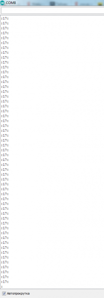

Иван_123
Зарегистрирован: 17.01.2018
unit8_t. В интернете есть пару непонятных переводов в char, да и те не в Arduino IDE. Что это?
#include <iarduino_RTC.h>
iarduino_RTC time(RTC_DS1307);
pinMode(13, OUTPUT);
time.begin();
  Serial.print(':');
  Serial.print(time.gettime("i"));
  Serial.println(':');
   if(time.gettime("i") == 30) { //30 минут любого часа
 digitalWrite(13, HIGH);//зажигаем светодиод
   if(time.gettime("i") == 35) { //35 минут любого часа
 digitalWrite(13, LOW);//гасим светодиод
Вот скетч, а вот сЕриал:
:17:

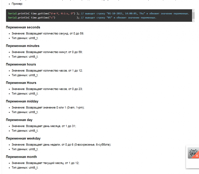

Иван_123 пишет:
Открыл, но описания не нашел.
В сообщении 4 скриншот откуда? Это ли не подробнейшее описание, где всего лишь чуть ниже (походу, туда Вам не хватило терпения долистать) чёрным по Си-шному написано -
time.gettime();                 // читаем время, обновляя значения всех переменных.
Serial.println( time.seconds ); // выведет число - количество секунд
Serial.println( time.minutes ); // выведет число - количество минут
Serial.println( time.hours   ); // выведет число - количество часов в 12 часовом формате
Куда time.minutes засунуть теперь сообразите?

OlegK, СПАСИБО.
ЕвгенийП., спасибо и Вам, что попытались меня научить, что оказалось сложновато.
Когда наткнулся на unit8_t, решил делать проект без tiny. Но time.minutes спасло.

Тебе уже сказали, что нужно пользоваться другой конструкцией: time.minutes. Предварительно обновив внутренние переменные класса вызовом time.gettime()  без параметров.
И поверь, про ноты - если ты не Бетховен Моцартович Бах, то без нот ты сыграешь только "мурку" и "люди идут по свету" ;) ;) ;).

wdrakula пишет:
так я продолжаю:
Вот 5-ая строка из твоего поста:
char*   iarduino_RTC::gettime(const char* i){
Что она означает? Что такое char* ?
Это указатель на символ, или, что в С тоже самое,  массив символов, или строка. В С  это все одно и тоже.
Ты строку сравнивал с числом - круто?

Иван_123 пишет:
Видимо, надо "30" или '30'
Иван, Вы так и не разобрались как и что недо делать (то, что я здесь процитировал - очередной бред). Да, Вам подсказали как обойти проблему (которую Вы сами себе создали), но в том как решить проблему Вы так и не разобрались. А значит, она лишь отошла в сторонку до следующей Вашей программы, чтобы снова взять Вас за горло. Дело Ваше - Вам жить, но я бы на Вашем месте, таки разобрался бы как же починить Ваш изначальный код.

Я бы с радостью, но как? Вы сказали посмотреть дорези в глазах на строчку char*   iarduino_RTC::gettime(const char* i){
Мне пояснили:
wdrakula пишет:
Что такое char* ?
Я прочитал на этом же сайте про char, где написано:
При объявление литеры используются одиночные кавычки: 'A' (двойные кавычки используется при объявлении строки символов - тип string: "ABC").(копипаст из статьи про char)
Ну что не так? Попробуйте снова меня направить куда-нибудь, раз уж на то пошло.

в С НЕЛЬЗЯ сравнить строки в виде if (srt1 == "123") ....
Совсем нельзя!
Ардуино  это забавная игрушка ДЛЯ ПРОГРАММИСТОВ, не для дебилов гуманитариев. На таком языке понятно?
Какого хрена лезть не в свое дело? Ты не знаешь основ С, зачем ты занялся Ардуинкой?
Что мешает почитать учебник по языку, которых просто море (начать с Кернигана и Ричи)? Зачем унижаться просьбами на форумах?!
Я Вам сказал не просто до рези смотреть на строчку "char*   iarduino_RTC::gettime(const char* i){", а заодно читать материал по ссылке. В этом материале описан формат данной строчки и написано где в ней находится название фукнции, где названия и типы параметров, а где тип возвращаемого значения.
Вы можете просто ответить на вопрос: "Какого типа значение возвращает функция gettime?". Без болтовни и многостраничного цитирования, просто сказзать где вот в этой самой строчке записан тип возвращаемого значение и назвать какой это тип?
