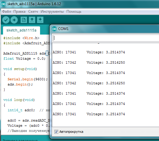

Мне тоже надо считать точно, взял такой модулёк
16 битный 4-х канальный АЦП
Измеряет приблизительно так )))

Кстати, может ещё точнее, в 16 раз
