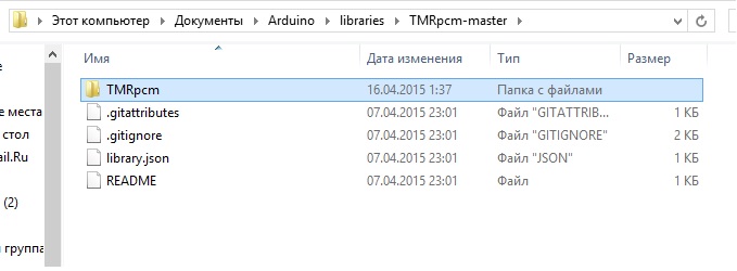

Помогите установить данную библиотеку , скачал там же https://github.com/TMRh20/TMRpcm/wiki почитал как влить в IDE . создалась папка в \Documents\Arduino\libraries\TMRpcm-master в ней вот это
туда сюда перекидывал эти файлы между этими папками для проверки ваш первый скейч проверяю , вылазят ошибки
примеры из этой библиотеки тоже выдают ошибки , 2 часа колдую с наладкой
Нужна не вся папка TMRpcm-master, а только папка TMRpcm, которая внутри неё. То есть, должно быть так: \Documents\Arduino\libraries\TMRpcm
Спасибо саработала, но странность есть что в версии 1,06 работает а в 1,6,3 немного ошибок есть нет там какого то файла , ругается в общем, папки у обоих версий для библиотек те же
