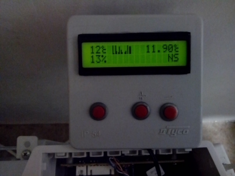

функция trend выводид тренд на дисплей, а addVal добовляет в массив новое значение.
Вот так это выглядит в готовом девайсе (ПИ терморегулятор)
На снимке график за последние 12 часов. (использовано 4 символа, данные добавляются каждые 1ч 20м).
Не очень выразительно. Нужно выводить минимум и максимум на дисплей чтобы было более мение понятоно, и сделать чтобы самые минимальные значения тоже отображались. - заметка для себя.
