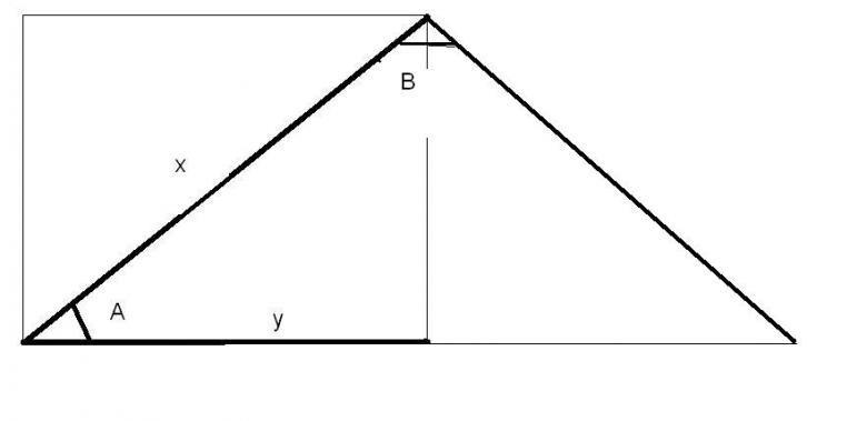

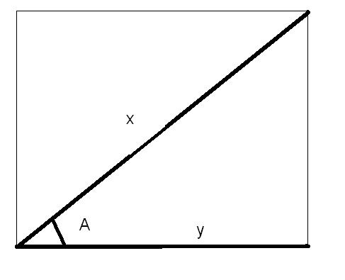

Всем привет! Ребята ну помогите в таком деле - надо средствами ардуино высчитать угол "А" в градусах по имеющимся x и у. Это всё для сервопривода. И вообще очень интересует опыт тригонометрических расчетов .
sin(A)=x/y; - вычисляем синус угла по гипотенузе и прилежазему катету.
A=arcsin(sin(A)); - переводим синус угла в радианы.
A=(A*180)/Pi; - получаем градусы.
Вся формула выглядит так:
A=(arcsin(x/y)*180)/Pi;
Как заменить арксинус для того чтобы arduino посчитал - я не знаю.

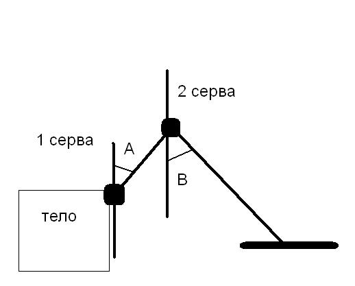

Я понял свою ошибку. Начну с начала. Есть лапа из четырех суставов. Мне надо высчитать углы поворота 5 серв. Долго высчитывается всё это. Надо делать отдельно серво-контроллер, ведь есть же ещё другие комманды в потоке.
Пересмотрел огромное количество различных жутей на 2-6-8 и более лап. В каждой по 2-3 сервы. И оно всё довольно быстро двигается. Там же как-то считается.
по ссылке лапы проще, меньше серв. пример на картинке и на примере многоногов - чтобы лапа отошла от корпуса на Y=20 см надо найти угол А или В. Длина колена X - известна
1 серва пусть будет плечо. 2 серва - локоть. чтобы протянуть руку на 80 см от себя, надо согнуть руку и в плече, и в локте. на определенные градусы в плече и локте. вот мне и нужны эти углы))
Для данного рисунка Sin(A)=sqrt(y*y-x*x-y*y)/x
Ибо синусом угла называется отношение противолежащего катета к гипотенузе

Опять я всё напутал. Думал о косинусе, а написал про синус.
A=(arccos(x/y)*180)/Pi;
Sin(A)=sqrt(y*y-x*x-y*y)/x -> y^2-x^2-y^2 =-x^2+y^2-y^2=-x^2 - это как?
Или там должна быть третья сторона?

Тогда уж
A=(arccos(y/x)*180)/Pi;
(делим на гипотенузу, а не на катет)
Тогда уж
Верно! :)
Можно ссылочку для того чтобы представить что это такое?
http://blog.oscarliang.net/arduino-hexapod-robot/ вот смотрел только-что.
Всёравно я не пойму...
МК формирует значение угла и отсылает его серве, которая его понимает и выгибается под заданный угол.
Почему напрямую не брать это значение?
UPD. Я понял что и нужно сформировать эти углы, но всё равно мне не понятна конструкция :)
смотри что нарыл http://tmm-umk.bmstu.ru/lectures/lect_20.htm
копай в эту сторону
