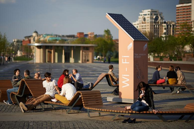

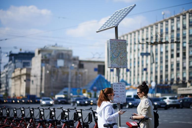

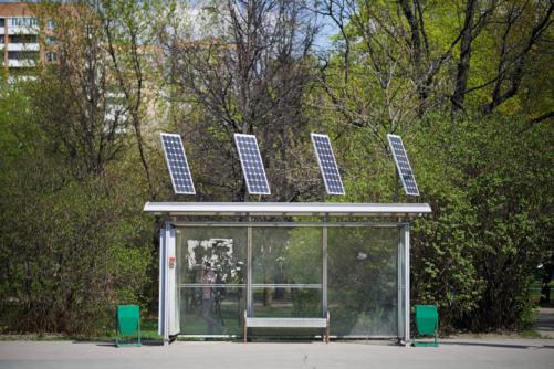

Повторюсь еще раз. Я видел солнечные панели для: парковочных терминалов, светофоров, уличного освещения (и с отдельно стоящим полем генерации, и с "зонтиками" над каждым фонарем), дачных хозяйств, просто солнечные электростанции. Везде панели солнечных батарей были установлены жестко.

Третий раз повторю. Я ВИДЕЛ (мимо терминалов и светофоров я прохожу по два раза каждый день) солнечные панели для: парковочных терминалов, светофоров, уличного освещения (и с отдельно стоящим полем генерации, и с "зонтиками" над каждым фонарем), дачных хозяйств, просто солнечные электростанции. Везде панели солнечных батарей были установлены жестко.
Особо обращу Ваше внимание, что все указанные выше изделия - СЕРИЙНЫЕ. И все - БЕЗ солнечных трекеров. Каковы конкретные причины такого решения - надо спросить у их создателей и производителей. Предполагаю, что о существовании солнечных трекеров им было известно, но они предпочли в своих изделиях закрепить солнечные панели жестко.

Вот ПРИМЕРЫ СЕРИЙНЫХ ОБРАЗЦОВ ИЗДЕЛИЙ С СОЛНЕЧНЫМИ ПАНЕЛЯМИ. Единичными и групповыми. Правда не частные. Муниципальные, т.е. городские. И не из прошлой жизни, а как ни на есть из самой сегодняшней. Солнечных трекеров нет. Хотя технически установить их ничто не мешает. И есть еще куча примеров городской инфраструктуры и фоток к ним, где возможность установить трекеры есть, а самих трекеров нет.
