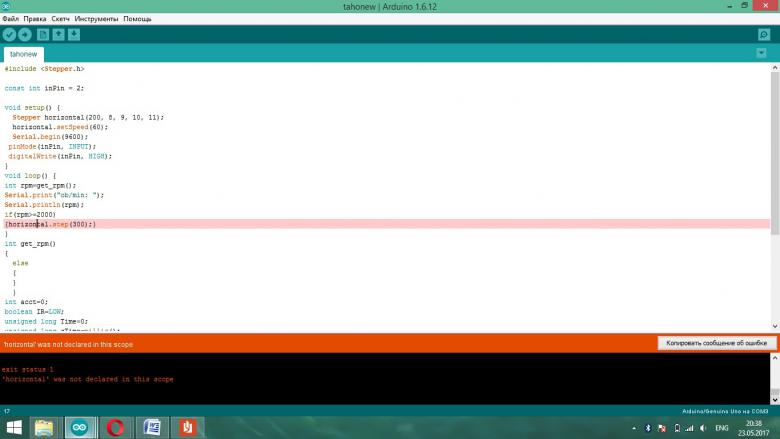

 Здравствуйте. Есть траблы. Суть задумки в том, чтобы считывать кол-во оборотов с вала двигателя (на внешней системе) путем простого подсчета импульсов на цифровом входе, и при достижении значения в 2000 оборотов и более сделать 300 шагов шаговым двигателем. Отдельно код для двигателя проверял, для тахометра проверял, но когда склеил их пишет ошибку. Пробовал без else. Пробовал в тело if вместо horizontal.step подставлять serial.print. Работает. в чем прикол?
Никитичъ пишет:
 в чем прикол?
В неуважении к Форуму на который Вы пришли.
Вы всерьёз думаете, что на Вашей картинке что-то видно?
Вставьте код как положено, тогда и поговорим.

Ну, если бы Вы ещё и скопипастили сообщение об ошибке - цены б не было.
У меня пишет ошибку в строке 17
kaka.ino: In function 'void loop()':
kaka:17: error: 'horizontal' was not declared in this scope
У Вас так же?
Если также, то непонятно, что Вас смущает. У Вас переменная horizontal описана в функции setup (строка 6). А использовать её Вы пытаетесь в функции loop (строка 17). А в функци loop она не существует.
Изучаем "Правила области видимости" вот здесь (зодно и весь пост читаем) и всё станет на свои места. Можно, конечно просто перенести строку 6 выше строки 5, но если тупо перенесёте, не изучив матчасть, то это до следующих граблей.

Спасибо, изучил. Все таки, я объявил horizontal глобальной переменной (вынес за void setup), потому что нигде ничего экранировать не придется. Но суть понял. Теперь скетч залился в плату с 3-его раза, а в сериал монитор не поступают действительные значения, только нули и скачки от наводок, создаваемых магнитным полем трансформатора при коммутации (рядом стоит). Может это проблемы с портом?...
