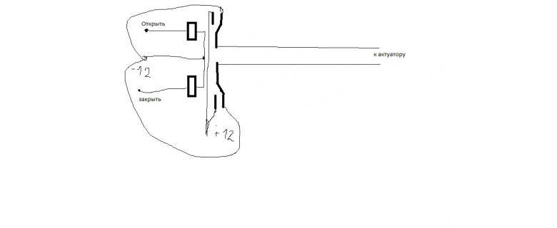

Сделал в этом корпусе реле ЦЗ по схеме
теперь не знаю как програмно управлять, (буду ещё ULN2003 использавать) Помогите если кто нибудя шарит

Схема у вас загадочная какая-то...
Как именно вы хотите актуатором управлять? Просто открыто/закрыто?
Если так -  используйте H-мост или 4 реле.

israpil43
Зарегистрирован: 30.07.2015
вот моя схема
israpil43
как програмно управлять например закрыл ключом сработал переключатель в актуаторе и двери закрылись

jeka_tm
jeka_tm аватар
Зарегистрирован: 19.05.2013
реле с двумя группами контактов или два реле с одной.
но интереснее наверно все таки драйвер поставить. хоть на L298. и управлять без проблемм, и по напряжению подходит, и по току вроде там не такие большие токи

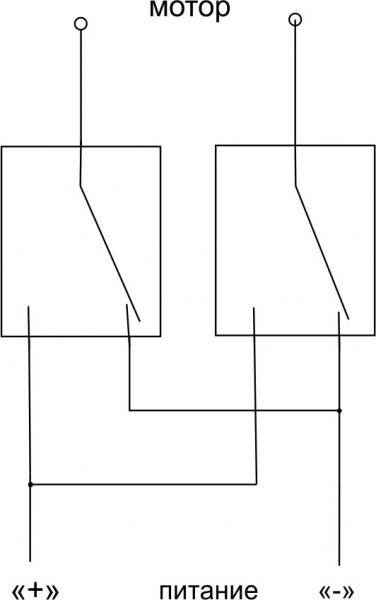

trembo
trembo аватар
Зарегистрирован: 08.04.2011
jeka_tm пишет:
но напряжение же всегда будет подано. сгорит нафиг. нужно подавать на время. тогда в эту схему полевик добавить как предлагалось
Не будет если  оба реле  выключены (оба конца мотора на корпусе)
или оба  включены (оба конца мотора на питании).
Обычная схема реверса  центрального замка.
jeka_tm
jeka_tm аватар
если 2 реле то да, если одно с двумя группами то уже писал
