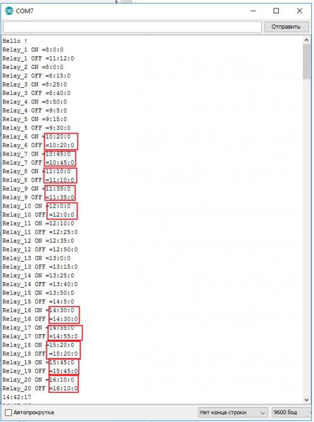

restiv
Зарегистрирован: 03.01.2016
Доброго времени суток!
Попробовал переделать код. Выдает ошибку:

restiv
Сегодня решил попробовать полностью забить все временные интервалы и протестить в течении дня. Но после 5 срабатывания код перестал выполняться. Код во вложении.

И вот что выдает монитор порта:
Почему то время включения и отключения стоят одинаковые, хотя по коду забито иначе.
В чем у меня глюк?
restiv
Свою ошибку с монитором порта я понял, но почему реле не срабатывает не понимаю.
