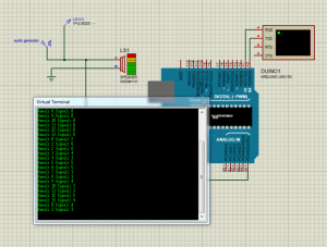

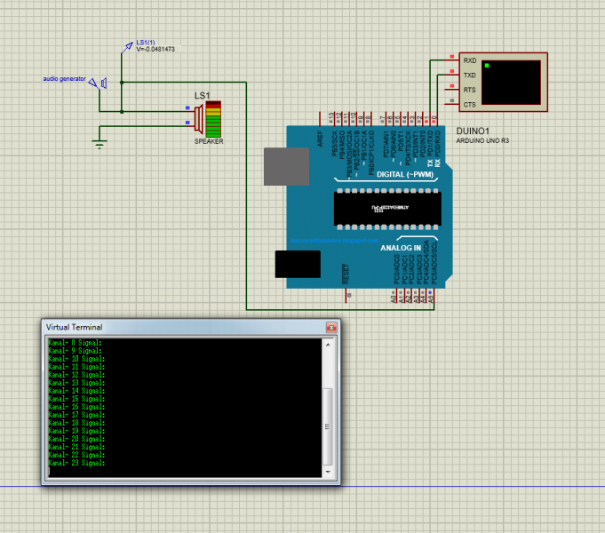

Подключила источник аудиосигнала к Gnd и A5
for (i=0; i< 64;i++){
data[i] = sqrt(data[i] * data[i] + im[i] * im[i]);
 Serial.print("Kanal: ");
Serial.print(i);
Serial.print(" Signal: ");
Serial.print(data[i]);
Serial.println("") ;
Получаю пустые строки data[i]

Зарегистрирован: 28.06.2017
Вот так в сериал монитор сыпятся цыфры
#include <fix_fft.h>
#define AUDIOPIN 5
char im[128], data[128];
char data_avgs[14];
int i=0,val;
  for (i=0; i < 128; i++){
    val = analogRead(AUDIOPIN);
    data[i] = val;
    im[i] = 0;
fix_fft(data,im,7,0);
for (i=0; i<14; i++) {
data_avgs[i] = data[i*4] + data[i*4 + 1] + data[i*4 + 2] + data[i*4 + 3];
data_avgs[i] = map(data_avgs[i], 0, 30, 0, 9);
for (int x=0; x < 14; x++) {
Serial.print(x);
Serial.print(data_avgs[x], HEX);
delay(100);

Как мне усилить звуковой сигнал чтобы получить от  до 5 вольт?
negavoid
Зарегистрирован: 09.07.2016
Аппаратно, усилителем любого класса на транзисторе или микросхеме; или программно, перемножить массив сигнала на соответствующую константу.
Irinka
Irinka аватар

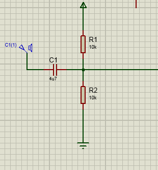

Но здесь динамик подключен к плюсу, а мне нужно подать плюс на А5
negavoid
Взглянул на схемку повыше, а вы там сейчас подаёте сигнал напрямую с динамика на А0, что ли? Ой, вэй ))) И Фурье не работает, как полагается? Ну дык, так и должно быть :)
Irinka
Irinka аватар
Так я и поняла уже, что без усиленияработать не будет
negavoid
Какие всё-таки молодцы инженеры из avr, порт насилуют, а он не горит, ещё и трепыхается как-то =)
Вот смотрите, динамик качается туда-сюда, издаёт звук, а качает катушку в разные стороны переменный ток. С точки зрения порта А5, на входе у него много раз в секунду меняется плюс с минусом, с размахом амплитуды того, что на выходе усилителя для динамика. Если заглянуть в даташит атмеги, то там сказано, что нельзя подавать минус на АЦП, иначе может произойти ай-ай-ай. Поэтому, прежде, чем подать сигнал на ацп, его надо "приподнять", неплохим выбором для начала может стать значение 2.5 Вольта. И усиливать тоже пока ничего не нужно, там наверное и так вполне достаточно на выходе. Это я не вспоминаю, что ещё и развязки нету, теки постоянное, всё что хочешь, с исходного девайса на бедный пин...
Irinka
Irinka аватар
Смысл выших слов полностью мне понятен, не понятно как это реализовать.
negavoid
Подтяжку - делителем напряжения, развязку - конденсатором.
Irinka
Irinka аватар
Так как то?
negavoid
Как-то так. Посмотрел код, там у вас тоже ого-го, демодуляцию даже прикрутили для магнитуд ) И для ардуины попробуйте лучше Хартли вместо Фурье: http://wiki.openmusiclabs.com/wiki/ArduinoFHT

 for (i=0; i < 16; i++){
data[i] = val;
Помогите создать вункцию определения наибольшего и наименьшего числа в массиве
Kanal: 0 Signal: 531
Kanal: 1 Signal: 532
Kanal: 2 Signal: 530
Kanal: 3 Signal: 525
Kanal: 4 Signal: 519
Kanal: 5 Signal: 516
Kanal: 6 Signal: 518
Kanal: 7 Signal: 522
Kanal: 8 Signal: 520
Kanal: 9 Signal: 514
Kanal: 10 Signal: 509
Kanal: 11 Signal: 511
Kanal: 12 Signal: 514
Kanal: 13 Signal: 517
Kanal: 14 Signal: 518
Kanal: 15 Signal: 513
