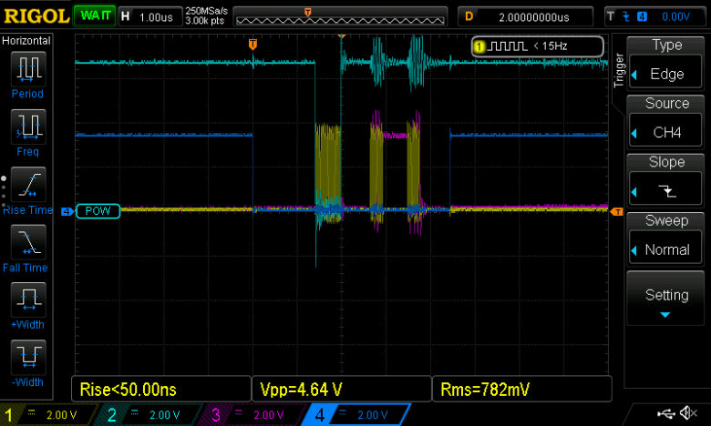

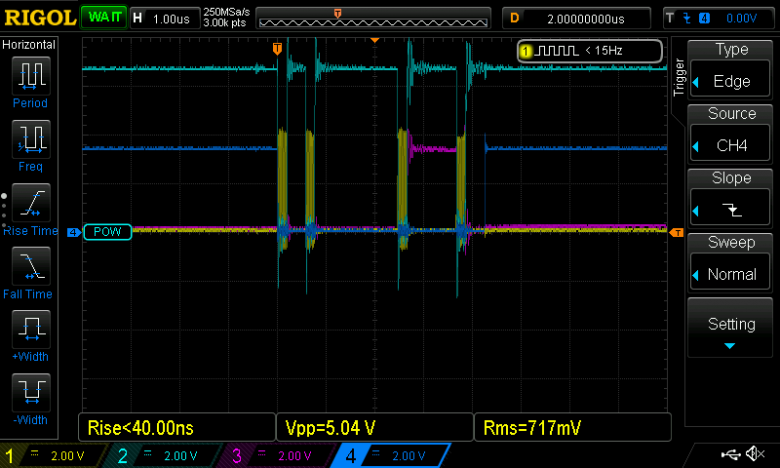

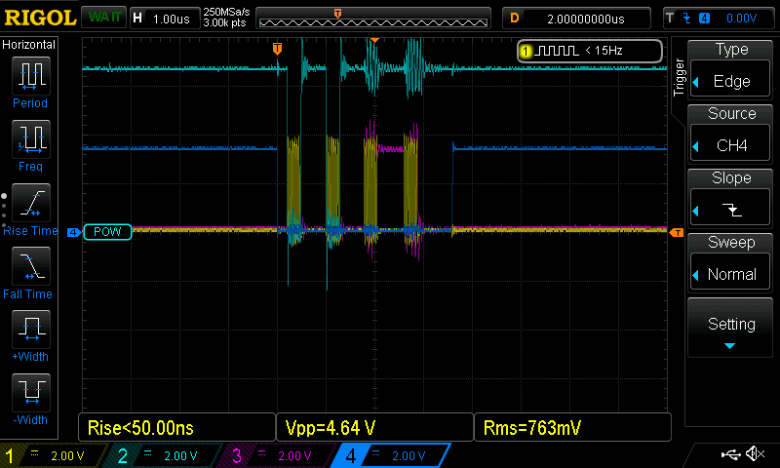

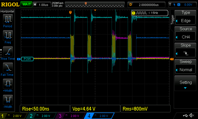

Стоит задача с максимально высокой скоростью снимать показания с ADC ADS8688 (максимально 500 kHz).
Родной SPI с дивайдером 3 (2 не позволяют провода), дает скорость считывания 5.5uS. TurbоSPI c с побайтовой передачей дает 3.5mS.
Мне необходимо вначале передать 2 байта, и затем снять 2 байта. Заснял процесс осциллографом, видно что в реализации протоколов есть паузы ~1uS между передачей байтов. В TurboSPI есть возможность передавать байты через DMA буфер, без пауз. Все бы хорошо, но при этом вначале передачи возникает пауза длиной ~1.5uS, которая в моем случае сводит на нет результат (получается хуже чем при побайтовой передаче).
Есть ли возможность как то увеличить скорость считывания?

TurboSPI c Send через буфер
Ну правильно, DMA же запрограммировать надо, вот и пауза.
Нужно быстро, работайте без библиотек, напрямую с контроллером SPI. ДМА не обязателен, он же не ускоряет, просто CPU освобождает. В вашем случае при частоте процессора 84МГц пихать или получать данные из буфера контроллера со скоростью 2МГц не должно быть проблемой.
Если читаете результаты по одному - вы никогда не получите хорошей скорости. Нужно настроить ацп на работу в пакетном режиме и принимать данные по прерыванию
А вот и нефига если говорить чисто о скорости приема/передачи. Прочитать флаг готовности это быстрее чем входить и выходить в/из прерывания. Так что опрос быстрее прерываний, но тогда ничего другого делать не получается, так что общая производительность падает.
Да и с пакетным режимом вопрос - Насколько это подходит для ADC? Если весь пакет это 2 байта, то смысла с ним возиться нет.
Не очень хотелось углубляться в прямой доступ к контролеру SPI, но может прийдется )
Любопытно, что родная библиотека тоже может работать через буфер, и делает это заметно быстрее TurboSPI. Но что за огромная пауза между send и receive?
Надо лезть в код библиотеки и разбираться.
Смотрел, но пока мало понятно. Еще любопытно, что родная библиотека SPI у меня нормально работает с дивайдером 2, а TurboSPI только с дивайдером 4 (иногда 3). Провода одинаковые :)
