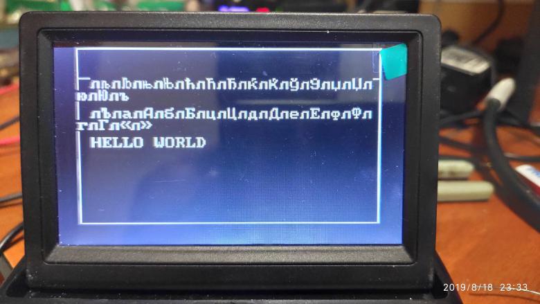

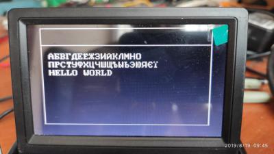

Здравствуйте, есть библиотека TV_out для вывода видео изображения. Интересует есть ли готовый русский шрифт для нее? В комплекте есть папка TVfonts для нее и в ней есть файлик font8x8ext.h с таким содержимым.
Но проблема что хочеться выводить русский шрифт просто командой TV.print(10,20, "АБВГДЕЁЖЗИЙКЛМНО")
А вместо нее выводяться крякозябры и частично русские символы (видно во вложении). Я так понимаю проблема что другая кодировка. Как сделать просто вывод русского текста?

В русском языке нет У краткого, это беларусский :)
А если серьёзно, то в правом верхнем углу форума есть поиск, вбейте туда utf8rus и будет вам счастье. Может быть.
utf8rus функция перекодировки не помогла, вообще китайские иероглифы выдавала.
Сделал функцию замены больших русских и украинских букв, код ниже) Родную библиотеку менять не нужно)
#include <TVout.h> #include <fontALL.h> TVout TV; void setup() { TV.begin(PAL, 238, 120); TV.select_font(font8x8ext); TV.draw_rect(0,0,TV.hres()-1,TV.vres()-1,WHITE); TV.draw_line(0,20,TV.hres()-1,20, WHITE); print_rus(10,30, "АБВГДЕЁЖЗИЙКЛМНО"); print_rus(10,40, "ПРСТУФХЦЧШЩЪЫЬЭЮЯЄЇ"); print_rus(10,50, "HELLO WORLD"); } void print_rus(int x, int y, char *str) { // процедура вывода русских букв static char rus_letters[] = {'А','Б','В','Г','Д','Е','Ё','Ж','З','И','Й','К','Л','М','Н','О','П','Р','С','Т','У','Ф','Х','Ц','Ч','Ш','Щ','Ъ','Ы','Ь','Э','Ю','Я','Є','Ї','І'}; static char trans_letters[] = {'A',char(163),'B',char(173),char(167),'E',char(133),char(234),char(244),char(184),char(190),'K',char(209),'M','H','O',char(221),'P','C','T',char(232),char(171),'X',char(165),char(252),char(246),char(250),char(159),char(242),char(238),char(248),char(157),char(224),char(135),char(140), 'I'}; int lcount = sizeof(rus_letters)/sizeof(char), i, j; for( i=0; i<strlen(str); i++ ) { if( (byte(str[i]) == 208 and byte(str[i+1]) != 208) or (byte(str[i]) == 209 and byte(str[i+1]) != 209)) continue; // 208 209 игнор, первый байт UTF8 bool found = false; for(j=0; j < lcount; j++) if( byte(str[i]) == byte(rus_letters[j]) ) {TV.print(x,y,trans_letters[j]); found = true; break;} if (!found) TV.print(x,y,(str[i])); x+=8; } }Друже, будь любезен, помоги неопытному . На Меге 2560 твой скетч работать отказывается. Выдает ошибку компеляции для Мега 2560. Да и вообще, более пяти строк на 14 символов вывести не представляется возможным (шрифт 8х8). А русский язык очень хочется)))
Все, разобрался, заработало. А не заглавных букв нету?
пы.сы. Немного доработал код, теперь может и не заглавными русскими буквами писать.
#include <TVout.h> #include <fontALL.h> TVout TV; void setup() { TV.begin(PAL, 238, 120); TV.select_font(font8x8ext); TV.draw_rect(0,0,TV.hres()-1,TV.vres()-1,WHITE); TV.draw_line(0,20,TV.hres()-1,20, WHITE); print_rus(10,30, "АБВГДЕЁЖЗИЙКЛМНО"); print_rus(10,40, "ПРСТУФХЦЧШЩЪЫЬЭЮЯЄЇ"); print_rus(10,50, "HELLO WORLD"); print_rus(10,60, "А могу и не заглавными"); } void print_rus(int x, int y, char *str) { // процедура вывода русских букв static char rus_letters[] = {'А','Б','В','Г','Д','Е','Ж','З','И','Й','К','Л','М','Н','О','П','Р','С','Т','У','Ф','Х','Ц','Ч','Ш','Щ','Ъ','Ы','Ь','Э','Ю','Я','Є','а','б','в','г','д','е','ж','з','и','й','к','л','м','н','о','п','р','с','т','у','ф','х','ц','ч','ш','щ','ъ','ы','ь','э','ю','я'}; static char trans_letters[] = {'A',char(163),'B',char(173),char(167),'E',char(234),char(244),char(184),char(190),'K',char(209),'M','H','O',char(221),'P','C','T',char(232),char(171),'X',char(165),char(252),char(246),char(250),char(159),char(242),char(238),char(248),char(157),char(224),char(135),'a',char(162),char(235),char(172),char(166),char(168),char(233),char(243),char(183),char(189),char(198),char(208),char(210),char(212),char(214),char(216),char(225),'c',char(229),char(231),char(170),char(181),char(164),char(251),char(245),char(249),char(158),char(241),char(237),char(247),char(156),char(222)}; int lcount = sizeof(rus_letters)/sizeof(char), i, j; for( i=0; i<strlen(str); i++ ) { if( (byte(str[i]) == 208 and byte(str[i+1]) != 208) or (byte(str[i]) == 209 and byte(str[i+1]) != 209)) continue; // 208 209 игнор, первый байт UTF8 bool found = false; for(j=0; j < lcount; j++) if( byte(str[i]) == byte(rus_letters[j]) ) {TV.print(x,y,trans_letters[j]); found = true; break;} if (!found) TV.print(x,y,(str[i])); x+=8; } void loop () {} }
