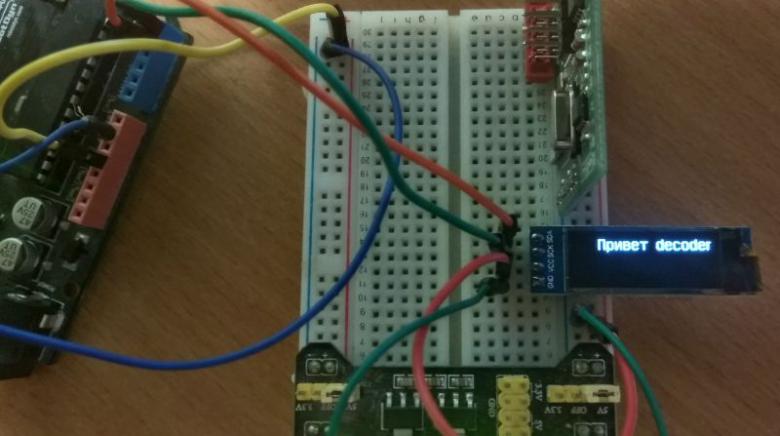

У меня так выходит: (oled 128x32 )
#include <Arduino.h>
#include <U8g2lib.h>
#ifdef U8X8_HAVE_HW_SPI
#include <SPI.h>
#endif
#ifdef U8X8_HAVE_HW_I2C
#include <Wire.h>
#endif
U8G2_SSD1306_128X32_UNIVISION_1_HW_I2C u8g2(U8G2_R0, /* reset=*/ U8X8_PIN_NONE, /* clock=*/ SCL, /* data=*/ SDA);   // pin remapping with ESP8266 HW I2C
void setup(void) {
  u8g2.begin();
  u8g2.enableUTF8Print();		// enable UTF8 support for the Arduino print() function
void loop(void) {
  u8g2.setFont(u8g2_font_unifont_t_cyrillic);  //
  u8g2.setFontDirection(0);
  u8g2.firstPage();
  do {
    u8g2.setCursor(20, 10);
    u8g2.print("Привет decoder");
    } while ( u8g2.nextPage() );
