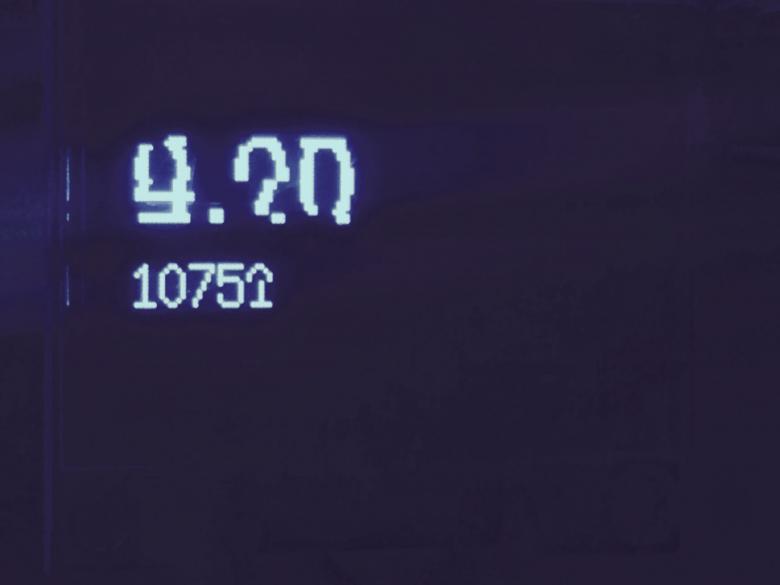

Решил сделать вольтметр))

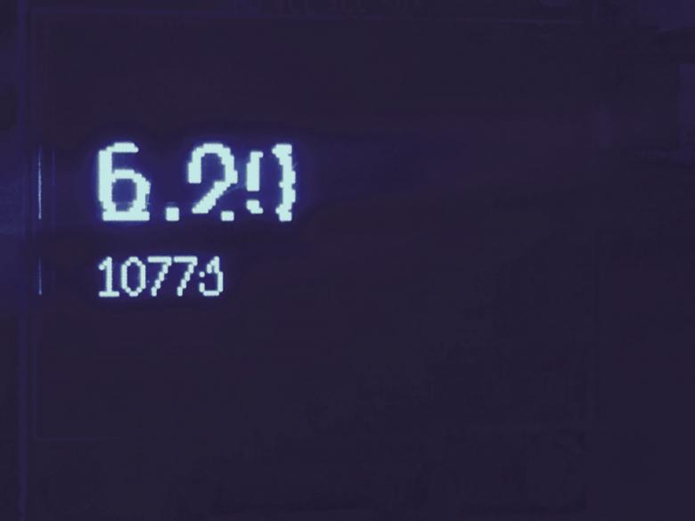

Взял библиотеку u8glib загрузил тестовый скетч, все работает. Добавил аналоговый пин, и вывел значение с АЦП, но показывает как то странно, будто занные меняются в процессе прорисовки.

А Вы попробуйте для начала эти значения просто в сериал выводить. Посмотрите как они меняются, подумайте какой фильтр поставить, а потом уж на экран будете рисовать.

Я удивился, если бы оно не менялось, цифруете, умножаете на число с плавающей точкой, выводите до двух отображаемых значений ))) естественно знаки после запятой будут мерцающими...да и выводить два знака после запятой бессмысленно, сейчас Вам Евгений Петрович расскажет почему там и так будет только два знака (при умножении int на float)

Все дело было в том что изображение выводится кластерами, и в после вывода первого кластера, значение меняется, и следующий кластер выводится с уже другим значением. Проблема решается перебросом данных в переменную перед циклом вывода, тогда значение будет постоянным пока не обновится экран.

Там не одна проблема, скорее всего скетч приведён не тот, что используется
1023*0,0049 = 5,0127 А на дисплее более 6 )))
