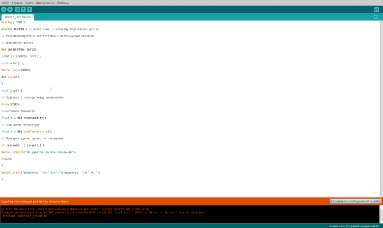

В новом проекте IDE "помнит" ,вероятно, библиотеку предыдущего проекта и пишет fatal error: Adafruit_Sensor.h: No such file or directory . Я вычистил ЛЮБОЕ упоминание из домашней папки.Не помогает...Пользуюсь Linux
Значит, в каком-то из файлов, которые Вы подключаете, есть подключение Adafruit_Sensor.h. Проверьте все библиотеки, которые Вы используете. Найдёте.

А разве компилятор не сообщает, в каком именно файле возникла ошибка? То есть, должно быть указано, в каком файле есть инклуд на Adafruit_Sensor.h
P.S. Приводить ошибку нужно полностью, с номерами строк и именами файлов.

Да.Новичок.Извините уж...Все равно пишет ошибку

Ну и что на этой картинке видно?
Вы знаете, что есть такое copy-paste? Скопируйте ошибку нормальным текстом.

Код вроде прост
#include "DHT.h"
#define DHTPIN 2
DHT dht ( DHTPIN, DHT22)
void setup ( ) {
Serial.begin (9600);
dht.begin ( );
void loop ( ) {
delay (2000) ;
float h = dht.readHumidity( );
float t = dht.readTemperature( );
if (isnan (h) || isnan (t)) {
Serial.println("Не удается считать показания");
return;
Serial.print("Влажность : "+h+" %\t +"Температура : " +t+ " *С" ) ;

ошибка

Evgen52 пишет:
ошибка
Ну и что не понятно? В проекте используется библиотека DHT-sensor-library. В ней, в файле DHT_U.cpp в строке 22 подключается другая библиотека (заголовочный файл) - Adafruit_Sensor.h
То есть, библиотека DHT-sensor требует наличия библиотеки Adafruit_Sensor.
P.S. Для тех, кто в танке и не понял предыдущих намёков - полное сообщение об ошибке надо приводить текстом, а не мелкой картинкой.

Спасибо ВСЕМ . Косяк нашел....
