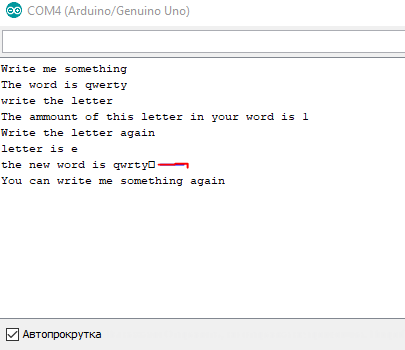

Так, заработало! Но появился новый вопрос: почему при прогоне в конце слова появляется символ "квадратик"? код особо не изменился, но прилагаю:

Сначала Вы в строках 88-92 заменяете нужную букву на 0. Затем, печатаете слово с этим самым нулём. Он (ноль) не печатается, но гадит.
Удаляйте букву нормально, чтобы её там совсем не было (ни её, ни нуля) и не забывайте, что при этом длина слова уменьшится на 1.
Да, кстати, Вам надо одну букву удалять или все такие буквы? Вы удаляете одну.
