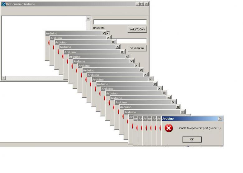

Это глюк или фича?
andrakov
Зарегистрирован: 20.11.2013
Такая картинка возможна, если порт в момент запуска утилиты занят. Увы, не было у меня пока такого случая. Вот и первая ошибка... Да, у меня atmega 2560 R3 и ловилась только она на автомате. Поправил для работы с другими моделями. Проверить не на чем, но должно работать
http://files.mail.ru/263EE2295E994E6E8BE98BEB91717B01

trembo пишет:
то глюк или фича?
это красиво!
andrakov
Видите ли, уважаемый, на руках нет всех типов ардуин, так, что понять как в реестре будут прописываться они точно невозможно, не расковыряв дрова. Конечно тестировалось на своем железе. Потому и написано что возможны ошибки. Вот и после первого поста с картинкой я обнаружил проблему и постарался исправить в след. ссылке. Процесс исправления ошибок - это нормально, хоть и хотелось бы "все и сразу".
На разных компах запускал - все ok. Но железяка Arduino у меня пока одна.

andrakov пишет:
при чём здесь железо и реестр вообще? - не должен софт плодить дубли диалоговых окон при любом раскладе.
andrakov
Согласен. Но для работы с COM портом использовалась свободная визуальная компонета, которая и выдает эти окна. Теперь, конечно, придется разобрать ее код и устранить ошибку.  А реестр для определения порта, на который села ардуина. Соответственно, разные типы ардуин будут региться в реестре по-своему (что зашито в их дровах). Вот при чем здесь железо и реестр :)

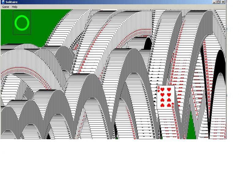

Напомнило.....

Ну все, заприкалывали "красивыми" картинками ))) Расковырял компонент и убрал этот прикол. Вы уж напишите, работает ли?  Если нет, то на какой конфигурации? Если да, то что хрошего (плохого) сказать о работе. Исходники не жалко, если кому интересно.
