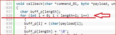

  char buff_p[length];
  for (int i = 0; i < length; i++)
    //Serial.println((char)payload[i]);
    buff_p[i] = (char)payload[i];

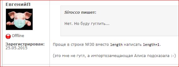

    buff_p[length] = '\0';

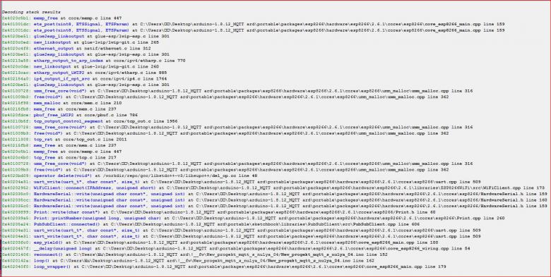

Но есть непонятная проблема. Хаотично и непонятно отчего и как ESP12S "вылетает" в перезагрузку. Иногда просто зависает и не восстанавливает рабочий режим. Изредка отваливается MQTT, она постоянно пытается подключиться, но не подключается, при этом лог сервера вообще не видит никакой активности и никаких запросов на подключение.
Лог в консоли огромен и поток шеснадцатеричных данных ниочем не скажет, поэтому приведу сразу расшифровку этого мракобесия:
Decoding stack results
0x4020c5b1: memp_free at core/memp.c line 447
0x401001dc: ets_post(uint8, ETSSignal, ETSParam) at C:\Users\��\Desktop\arduino-1.8.12_MQTT ard\portable\packages\esp8266\hardware\esp8266\2.6.1\cores\esp8266\core_esp8266_main.cpp line 159
0x4020be51: glue2esp_linkoutput at glue-esp/lwip-esp.c line 301
0x4020c0ed: new_linkoutput at glue-lwip/lwip-git.c line 265
0x4020c4f8: ethernet_output at netif/ethernet.c line 312
0x40213a58: etharp_output_to_arp_index at core/ipv4/etharp.c line 770
0x4020c0de: new_linkoutput at glue-lwip/lwip-git.c line 260
0x40213cac: etharp_output_LWIP2 at core/ipv4/etharp.c line 885
0x402154a0: ip4_output_if_opt_src at core/ipv4/ip4.c line 1764
0x40100728: umm_free_core(void*) at C:\Users\��\Desktop\arduino-1.8.12_MQTT ard\portable\packages\esp8266\hardware\esp8266\2.6.1\cores\esp8266\umm_malloc\umm_malloc.cpp line 316
0x401009b3: free(void*) at C:\Users\��\Desktop\arduino-1.8.12_MQTT ard\portable\packages\esp8266\hardware\esp8266\2.6.1\cores\esp8266\umm_malloc\umm_malloc.cpp line 362
0x40215f98: mem_malloc at core/mem.c line 210
0x40215fb8: mem_free at core/mem.c line 237
0x4020fdce: pbuf_free_LWIP2 at core/pbuf.c line 786
0x40210b5f: tcp_output_control_segment at core/tcp_out.c line 1956
0x40211308: tcp_rst at core/tcp_out.c line 2011
0x4020c6b0: tcp_free at core/tcp.c line 217
0x4020bd09: operator delete(void*) at /workdir/repo/gcc/libstdc++-v3/libsupc++/del_op.cc line 48
0x40204e31: uart_write(uart_t*, char const*, size_t) at C:\Users\��\Desktop\arduino-1.8.12_MQTT ard\portable\packages\esp8266\hardware\esp8266\2.6.1\cores\esp8266\uart.cpp line 509
0x40202952: WiFiClient::connect(IPAddress, unsigned short) at C:\Users\��\Desktop\arduino-1.8.12_MQTT ard\portable\packages\esp8266\hardware\esp8266\2.6.1\libraries\ESP8266WiFi\src\WiFiClient.cpp line 173
0x402035c0: HardwareSerial::write(unsigned char const*, unsigned int) at C:\Users\��\Desktop\arduino-1.8.12_MQTT ard\portable\packages\esp8266\hardware\esp8266\2.6.1\cores\esp8266/HardwareSerial.h line 159
0x402035cc: HardwareSerial::write(unsigned char const*, unsigned int) at C:\Users\��\Desktop\arduino-1.8.12_MQTT ard\portable\packages\esp8266\hardware\esp8266\2.6.1\cores\esp8266/HardwareSerial.h line 160
0x40203899: Print::write(char const*) at C:\Users\��\Desktop\arduino-1.8.12_MQTT ard\portable\packages\esp8266\hardware\esp8266\2.6.1\cores\esp8266/Print.h line 60
0x402039a5: Print::printNumber(unsigned long, unsigned char) at C:\Users\��\Desktop\arduino-1.8.12_MQTT ard\portable\packages\esp8266\hardware\esp8266\2.6.1\cores\esp8266\Print.cpp line 260
0x40205a24: PubSubClient::connected() at C:\Users\��\Desktop\arduino-1.8.12_MQTT ard\portable\sketchbook\libraries\PubSubClient\src\PubSubClient.cpp line 606
0x40203fc0: esp_yield() at C:\Users\��\Desktop\arduino-1.8.12_MQTT ard\portable\packages\esp8266\hardware\esp8266\2.6.1\cores\esp8266\core_esp8266_main.cpp line 100
0x4020457f: __delay(unsigned long) at C:\Users\��\Desktop\arduino-1.8.12_MQTT ard\portable\packages\esp8266\hardware\esp8266\2.6.1\cores\esp8266\core_esp8266_wiring.cpp line 54
0x40201406: reconnect() at C:\Users\Ыц\Desktop\arduino-1.8.12_MQTT ard\!__fw\New_progekt_mqtt_s_nulya_04/New_progekt_mqtt_s_nulya_04.ino line 152
0x4020142a: loop() at C:\Users\Ыц\Desktop\arduino-1.8.12_MQTT ard\!__fw\New_progekt_mqtt_s_nulya_04/New_progekt_mqtt_s_nulya_04.ino line 162
0x402040f0: loop_wrapper() at C:\Users\��\Desktop\arduino-1.8.12_MQTT ard\portable\packages\esp8266\hardware\esp8266\2.6.1\cores\esp8266\core_esp8266_main.cpp line 179
И для удобства в графическом виде:

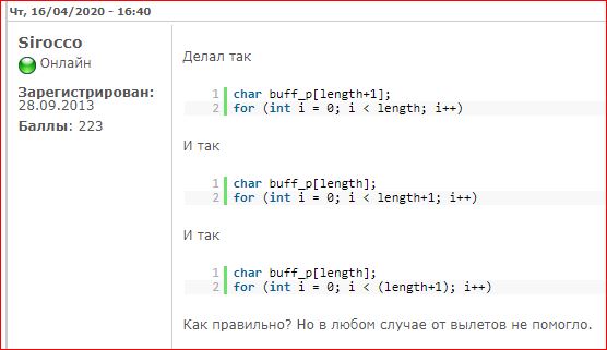

Правильно ли я работаю с указателями? Какие способы есть передать значение переменной из одного цикла в другой, сделать локальную переменную глобальной? Или как это вообще делается? Всё взять и засунуть в void callback() как-то не удобно, там будет оочень много кода, который к тому же должен вызываться и из других мест и циклов.
Кто видит где ошибка в коде?

00:51:54.991 -> 3ffffc20:  000026d8 00000020 40103779 3ffecfb0
00:51:54.991 -> 3ffffc30:  03030201 4021a6cf 3ffeda58 3ffeeffc
00:51:54.991 -> 3ffffc40:  00000000 00000002 00000000 40100a00
00:51:54.991 -> 3ffffc50:  3fff1562 40104eff 3fff1660 3ffee880
00:51:54.991 -> 3ffffc60:  3ffef78c 00000000 00000000 40100360
00:51:54.991 -> 3ffffc70:  00000005 4020be79 3fff1660 3ffee880
00:51:54.991 -> 3ffffc80:  3fff152c 3fff1562 00000036 00000020
00:51:54.991 -> 3ffffc90:  03030201 4021a6cf 3ffeda58 3ffeeffc
00:51:54.991 -> 3ffffca0:  00000000 00000002 00000000 4020c115
00:51:54.991 -> 3ffffcb0:  3fff1ae2 40104eff 3fff1660 3ffee880
00:51:54.991 -> 3ffffcc0:  3ffef78c 00000000 3ffe8f81 00000008
00:51:54.991 -> 3ffffcd0:  4022820e 4020be79 3fff1660 3ffee880
00:51:54.991 -> 3ffffce0:  3ffeeca8 00000003 3ffeec70 40213a80
00:51:54.991 -> 3ffffcf0:  00000005 00000005 00000002 00000000
00:51:54.991 -> 3ffffd00:  3ffeeca8 fffffff3 3fff1aac 4020c115
00:51:54.991 -> 3ffffd10:  00000000 3ffeec70 3fff1aac 4020c520
00:51:54.991 -> 3ffffd20:  3ffeeb14 3ffefc88 3ffeec70 40213cd4
00:51:54.991 -> 3ffffd30:  3fff0000 40104eff 00000005 3ffeeb18
00:51:54.991 -> 3ffffd40:  3ffeeca8 00000003 3ffeec70 40213a80
00:51:54.991 -> 3ffffd50:  4010225f 3ffec898 3fff0154 3ffee880
00:51:54.991 -> 3ffffd60:  00000002 3fff1aac 000000ff 00000000
00:51:54.991 -> 3ffffd70:  00002668 000004cd 000004cd 3fff1aac
00:51:54.991 -> 3ffffd80:  3fff1aac 3fff19b8 3ffeec70 40213cd4
00:51:54.991 -> 3ffffd90:  3ffe0000 00000000 00000020 401009cb
00:51:54.991 -> 3ffffda0:  3fff1af0 3fff19b8 3ffeec70 402154c8
00:51:54.991 -> 3ffffdb0:  00000ec8 000001d9 00000000 40215fe0
00:51:54.991 -> 3ffffdc0:  00000014 3fff19b4 000000ff 00000000
00:51:54.991 -> 3ffffdd0:  00000006 3ffeebf0 fffffff3 40210b87
00:51:54.991 -> 3ffffde0:  00000dc0 000001b8 000001b8 3fff19b4
00:51:54.991 -> 3ffffdf0:  3fff087c 3ffeec70 00000000 40215510
00:51:54.991 -> 3ffffe00:  3ffeec70 00000000 00000000 00000000
00:51:54.991 -> 3ffffe10:  00000064 0000005a 0002a14a 40215536
00:51:55.132 -> 3ffffe20:  3ffeec70 00000000 00000000 402160cb
00:51:55.132 -> 3ffffe30:  03095d3a 0000f48f 00000008 40211612
00:51:55.132 -> 3ffffe40:  3ffeec70 00000080 3ffee6bc 4020dc0d
00:51:55.132 -> 3ffffe50:  40105015 033d651d cdd2f1a9 00000000
00:51:55.132 -> 3ffffe60:  007a1200 41bbb33a 033d6500 00000000
00:51:55.132 -> 3ffffe70:  40105299 033d665b 3ffee814 00000000
00:51:55.132 -> 3ffffe80:  3ffee140 3ffee814 00000001 3ffee814
00:51:55.132 -> 3ffffe90:  00000709 3ffee720 40203fd8 3fffefa0
00:51:55.132 -> 3ffffea0:  3ffee814 00000709 3ffee720 4020458a
00:51:55.132 -> 3ffffeb0:  00000000 3fff1a74 3ffee6bc 40202934
00:51:55.132 -> 3ffffec0:  0000075d 3ffee720 3ffee7b8 3ffee740
00:51:55.132 -> 3ffffed0:  402035d0 3ffee740 3fffff1f 3ffe86f7
00:51:55.132 -> 3ffffee0:  40202850 0000075d 3ffee6bc 40201f05
00:51:55.132 -> 3ffffef0:  40205de8 9b01a8c0 40205de8 9b01a8c0
00:51:55.132 -> 3fffff00:  3ffe86c3 00000000 3ffee5f8 40205a4c
00:51:55.132 -> 3fffff10:  3ffee5f8 00000000 00000000 40202e04
00:51:55.132 -> 3fffff20:  3ffe8756 00000000 2e2e2e2e 40204e39
00:51:55.132 -> 3fffff30:  3ffe86fb 3ffe86f1 00000000 00000001
00:51:55.132 -> 3fffff40:  402035d0 3ffee740 3ffe8754 402035dc
00:51:55.132 -> 3fffff50:  402035d0 3ffee740 3ffe8754 3ffee7b8
00:51:55.132 -> 3fffff60:  3fffdad0 3ffee5f8 3ffee740 40202fe8
00:51:55.132 -> 3fffff70:  00000000 00000000 00000001 4020391c
00:51:55.132 -> 3fffff80:  00000000 3ffee5f8 3ffee740 402013c5
00:51:55.132 -> 3fffff90:  3fffdad0 00000000 3ffee5f8 4020142e
00:51:55.132 -> 3fffffa0:  feefeffe feefeffe 3ffee778 402040f0
00:51:55.132 -> <<<stack<<<
00:51:55.132 ->
00:51:55.132 ->  ets Jan  8 2013,rst cause:4, boot mode:(3,0)
00:51:55.132 ->
00:51:55.132 -> wdt reset
00:51:55.132 -> load 0x4010f000, len 1384, room 16
00:51:55.132 -> tail 8
00:51:55.132 -> chksum 0x2d
00:51:55.132 -> csum 0x2d
00:51:55.132 -> vbc204a9b
00:51:55.132 -> ~ld
00:51:55.178 -> ⸮"l r⸮N$ph
Причём делать ничего не нужно. Просто включил, и через какое-то время начинает падать.

Sirocco пишет:
Нет. Но буду гуглить...
Проще в строке №30 вместо length написать length+1.
(это мне не гугл, а импортозамещающая Алиса подсказала :-)

Делал так
  char buff_p[length+1];
И так
  for (int i = 0; i < length+1; i++)
И так
  for (int i = 0; i < (length+1); i++)
Как правильно? Но в любом случае от вылетов не помогло.
Sirocco пишет:
Делал так
И так
И так
Фига-се?
Т.е. Вы тычетесь методом тыка вообще не понимая, что делаете?
Делайте так, как Вам сказано:
ЕвгенийП пишет:
Если проблема не уйдёт, выкладывайте текущий код и пишите как на этот раз проявляется.

И так, после флуда вернусь к теме, продолжу диалог (или монолог, как получится). Исправил код по рекомендациям выше. Удалил указатели. Получается проблема не в них вовсе. Заметил что чаще ошибка вываливается в момент отправки данных по MQTT, когда с сервера отправляю в ESP. Но далеко не всегда, может просто в простое находится и "упасть".
Код сейчас:

Но сейчас(без указателей) гораздо реже отваливается. Можно больше часа ждать.
Sirocco .... ну я же говорил.
и где вы поправили?
Смысл правки был в том. чтоб не писать за границу массива... для этого надо увеличить массив. А вы... увеличили данные. Теперь ваш код распахивает память дважды

b707 пишет:
и где вы поправили?
Это на самом деле мой косяк. Там в первом посте массив создаётся в строке 29, а я не туда глянул и написал 30. Описка, конечно, но ТС же не понимает ни буквы в написанном.

b707 пишет:
Говорили именно Вы? А где то ваше сообщение, в котором говорили?
Я вижу только совет этого товарища
поправить строку 30. Что у нас там было в строке 30? Лень листать? Я покажу:
так как я удалил лишний код, строки съехали. Но вот как теперь выглядит та строка
И что я сделал не так? Послушал не компетентного человека? Так я не программист, я не в состоянии оценить его компетентность.
