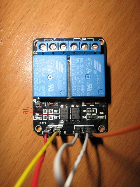

На провода не смотри, это рисунок с интернета. Если у Вас задействована левая половина то как на ресунке (установка конденсатора), если правая то зеркално перенеси на правую.

Конднсатор в реле нужно паять? а как его через макетку подключить ?

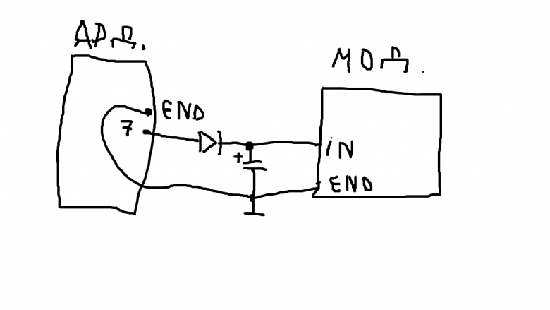

Поставь конденсатор, начни с 1 мкф и увеличивай емкость.

У меня провода подключенные как у Вас с права коричневый,серый ,белый с лева вообще не подключено.конденсатора нет и не припаивал
У Вас с левой стороны джампер стоит и как он стоит?
У меня с лева есть 3 контакта vcc vcc gnd так джампер стоит на vcc

Кажи шаман шо робиты треба,паять конденсатор к плате?

пин 7 + канденсатора, END - канденсатора. Кандер начни с 10 мкф, чем больше емкость тем больше задержка.
Желательно бы еще диод поставить.
диод любой маломощный.
