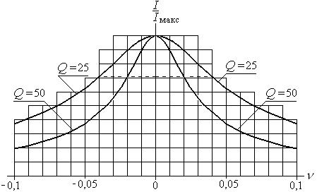

ua6em
ua6em аватар
Зарегистрирован: 17.08.2016
Alex_Mirko пишет:
а что, если ток каждые сто замеров будет уменьшаться на 0,5%? корректировку производить не надо?
Выходное устройство - последовательный колебательный контур, мной выбран критерий уменьшения тока на 1,2%, большее значение - подстраиваем частоту, ЦПЧ так сказать )))
