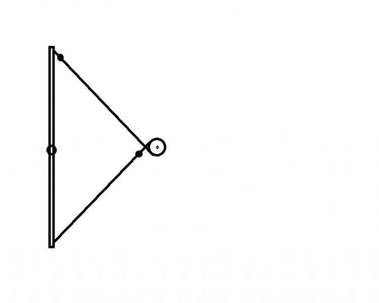

По правде говоря, именно механизм открытия-закрытия форточек тревожит меня более всего, уж слишком дороги актуаторы. Цена на актуаторы намного превышает стоимость всего остального, что наверное и останавливает многих - нет дешёвого решения. Похоже это для всех камень преткновения.
Мне кто то подсказал дешевое решение.... Сам не проверял.... Нужен шаговик. Форточку устанавливаен не на петли с одной стороны, а на штыри по середине с 2х сторон. Ну и за один штырь шаговик открывает на заданный угол форточку.
Хорошо, но как за штырь открывать форточку? Мне кажется, механизм открытия будет точно таким же, как и в форточке на обычных петлях, только ось поворота смещена, но для плотного прижима усилие больше потребуется, потому что рычаг в 2 раза меньше.
Ага, так понятно. По идее можно тянуть за нижний край, привязав к нему верёвку. Дальше под своим весом, если ось крепления выше центра тяжести окно будет закрываться при отпускании сервой верёвки.
крепятся намертво к раме по центру, правильно для облегчения усилия. один штырек выходит из коробки рамы и на его конце шестеренка, ну или еще что , что можно закрепить к двигателю. Дешевый шаговый движок поворачивает свой вал, а вал закреплен со штырьком. Соответственно рама поворачивается на заданный угол. 90 грабусов открыто, 180 или 0 открыто.
Можно и ременную передачу придумать, если усилия шаговика не хватает.
в форточке на обычных петля тебе надо толкать ее, ну или если крутить то плечо большое, тяжело шаговику будет. Степ 962 правильное фото выложил. вот с торца коробки, где штырь по которому рама вращается, и крепится двигатель.
Здесь всё под натягом,усилие на сервоприводе практически не меняется, рычаг большой, плотность закрытия максимальна. Во всех промежуточных положениях форточка надёжно фиксируется, концевик может быть всего один. Будет работать при любом исходном положении окна - хоть горизонтальном, хоть наклонном, хоть вертикальном. По сути - то же верньерное устройство, которое ранее использовалось в шкалах радиоприёмников.
Возможно эта идея и не осуществима, посокольку длина троса тут явно будет меняться, но если незначительно - то просто соединяешь его с фрамугой через пружину.

Что-то нифига не понятно про эти штырки. Хоть рисунок в пэйнте бы посмотреть.
Cyoko
что-то вроде
Штырьки либо в поворотной части, заходящие в отверстия рамы, либо в раме - соответственно, заходящие в отверстия в поворотной части.
Смещение оси к центру тяжести благоприятно сказывается на уменьшении усилий, потребных для открывания-закрывания форточки.
Стойки искать на али или еще где :
M3 Nylon Black Hex M-F Spacers
Штырьки....
