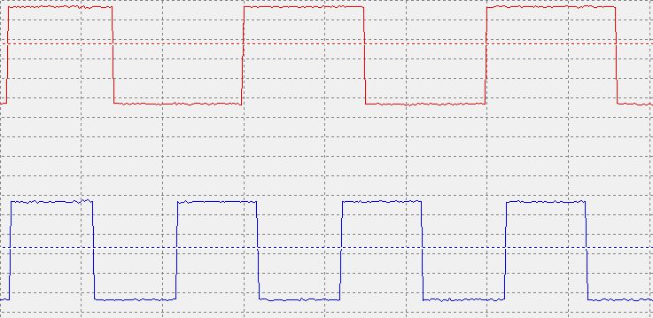

Наблюдается неадекватнная реакция ардуины на арифметические действия.
Вот код, по логике всё хорошо:
unsigned long millis_tah;
volatile int sz1=0;
volatile unsigned long tah;
unsigned long tah_new;
void setup(){
  attachInterrupt(1, tachometer, CHANGE);
  pinMode(11, OUTPUT);
    digitalWrite(11, HIGH);
    delay(tah_new);
    digitalWrite(11, LOW);
     delay(tah_new);
void tachometer(){
  tah=((millis()- micros_tah)); //измеряем частоту на входе тахометра по прерыванию
  micros_tah= millis();
  tah_new=tah*1.5; //тут умножаем
  sz1=0;
Но, как только подаём 50Гц скетчу, начинается жесть... 50*1,5=33,3(3) для ардуины...
По идее 50/1,5=33,3...
Ок, проверяем в обратную сторону, 50/1,5=75 (опять же так считает ардуина)
Вопрос, что с ней блин не так?
Нижний график =50Гц, верхний =33,3Гц (после "умножения").
Есть идеи?

Logik
Зарегистрирован: 05.08.2014
Ну ты же период измерил. Не частоту. Умножил период на 1.5, увеличил значить и вывел. А значить частоту уменшил. Все норм...
kennspark
Зарегистрирован: 24.07.2015
Logik пишет:
Всё верно.... Спасибо, мозги не работают ничерта
Можно закрывать...
