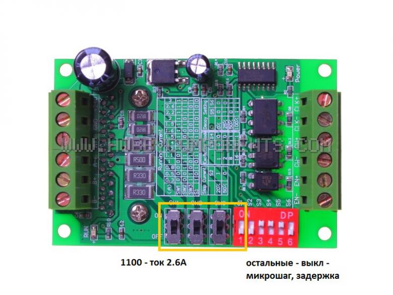

в наличии uno, биполярный шаговый двигатель (2.5А)
и вот такой драйвер для него на Toshiba TB6560AHQ. (http://www.ebay.com/itm/CNC-Router-Axis-3A-TB6560-Stepper-Motor-Drivers-...)
входы (-) посажены на землю, EN+, CW+, CLK+ -на 5, 4 и 3й выводы ардуины соответственно
подскажите, как управлять с нее шаговиком?

глупых вопросов не бывает. а зачем мне микрошаг и ток движка? - их я правильно выставил
а кто тебя знает.
ток движка нужно правильно выставить (уже написал - почитай описание драйвера)
и твоего кода в примерах нет. поиграйся сначала с примерами
переключатели я выставил правильно - все проверил. код я нашел на прасторах необъятной. дело в том, что входов на драйвере - 3, EN (включение) CLK (шаг) и СW (направление)

это на микруху, а назначение переключателей нарисовано прямо на плате.
все что нашел - http://files.mail.ru/EB1DBA4419ED48E6B6F24F0335E34158
плата майд ин чина - poEwer и наполовину припаянный рез в наличии(
UPD - включаю питание - пробует рвпнуться - и все. при замере напряжения, когда к минусу прикосаюсь - тоже еле дергается иногда
переключатели только рабочий ток задают и подобное. значит проверьте точно ли приходит сигнал с ардуины на микруху. осциллографом. хотя уже может и сгорела но надо проверить сначала все контакты

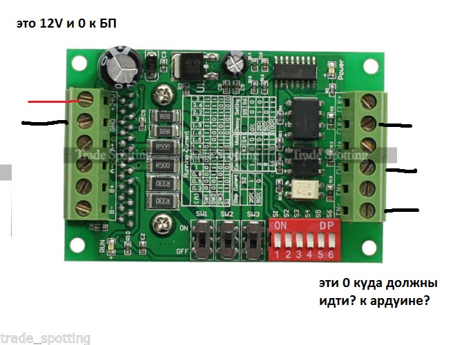

А+А- одна, В+В - другая. подключал один раз вместе с проводами питания и больше не трогал. странно, что замеряя вольтаж, когда касаюсь земли ( какк оказалось - не только - вообще любого винта крепежа проводов шагового двигателя и питания)- время от времени моторчик дрыгается - делает шаг. земля на БП есть
землю с драйвера подключили к ардуине?
нет. на минус БП
а минус бп и земля управляющих линий в драйвере замкнуты или они разделены?
то есть вы подаете сигналы, а земли не соеденили ардуины и драйвера? если так то вы нам тут голову морочите
у меня ардуино от usb запитана. управляющие минусы просто на минус посадил. скажите, как правильно подключить?
управляющие минусы посадили минус чего?
там опторазвязка стоит. жаль схемы нет, но скорее всего так. управляющие минусы подцепляете на gnd ардуины, а плюсовые сигнальные к нужным пинам ардуины
#define STEP 2 #define DIR 3 #define EN 4 #define delay_step 100 void setup(){ pinMode(STEP, OUTPUT); pinMode(DIR, OUTPUT); pinMode(EN, OUTPUT); } void loop(){ digitalWrite(EN, 0); cicle(1, 500); delay(500); cicle(0, 500); delay(500); } void cicle(boolean napr, int steps){ digitalWrite(DIR, napr); for (int i=0;i<steps;i++){ digitalWrite(STEP, 1); delay(delay_step); digitalWrite(STEP, 0); delay(delay_step); } }попробуйте так и предыдущее сообщение не забудьте
так и сделал - теперь лампочка RUN мигает - но двигатель все равно молчит
рисуйте схему как все подключили
2 пиалы чаю добропорядочным гражданам! ожил) спасибо огромное - землю на ардуину переставил

а по схеме подключения - нужно было землю с управляющих входов на ардуино вешать, а я повесил на БП.
