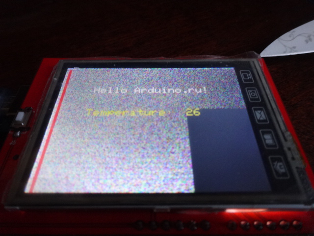

как можно прописать очистку экрана в заданной области?
tft.setCursor(0, 150); tft.fillRect(0, 150, 144, 25, BLACK);Вот очистка:высота 25 пикселей длинна 144. (0,150) - координаты х,у.
отлично
а что делать с таким? (на красную полосу не обращать)
присутствие мусора получается
Было чтото подобное, я добавил в setup();
tft.reset(); uint16_t identifier = tft.readID(); Serial.print(F("LCD driver chip: ")); Serial.println(identifier, HEX); tft.begin(identifier); //Добавлено delay(1000); tft.fillScreen(BLACK); delay(1000); tft.fillScreen(BLACK); //конец добавленогоогромное спасибо
