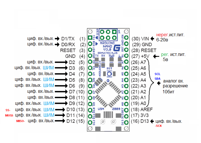

Драйвер моторов - Arduino Nano (для управления скоростью моторов я не использую ШИМ, в целях экономии пинов на ардуине, по этому все ШИМ контакты на драйвере L298N соединены с VCC джамперами, собственно джамперы оставлены на том же месте где они стояли изначально когда драйвер приехал из китая. Моторы подключены соответственно к выходам Motor1+,Motor1-...Motor4+,Motor4-):
IN1 - D2
IN2 - D3
IN3 - D4
IN4 - D5
IN5 - D6
IN6 - D7
IN7 - D8
IN8 - D9
GND - GND(4)
GND - 7.2v батарея (-)
VCC - 7.2v батарея (+)
Arduino Nano - 3dr telemetry:
GND(29) - GND
+5v(27) - Vin
Tx - Rx
Rx - Tx
GND(4) - 7.2v батарея(-)
Vin(30) - 7.2v батарея(+)

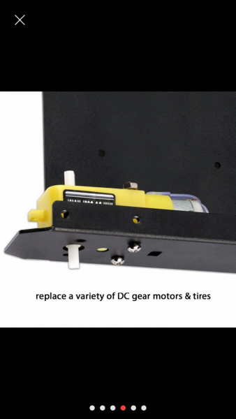

Мотор- редукторы 6v, шли в комплекте с шасси: http://s.aliexpress.com/IbmYbmYn
фото моторов:
Замечательно. Только у ваших моторов нет параметров "скока они жрут" на вашем питании. Проверяйте потребление моторов под нагрузкой. Нагрузку можете создать пальцами удерживая колеса. Если жрут больше 2А, то не удивительно что шилд греется. По виду этих моторов ничего сказать нельзя, надо мерить. Их бывает самых разных - просто вагон.

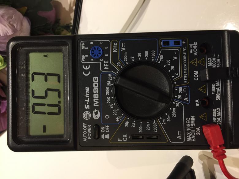

Замерил сегодня силу тока моторчика , вот результат, если я правильно понимаю, то жрут они очень мало.
без нагрузки и под нагрузкой:
Спасибо за код!
Жрут действительно немного, от такого L298N не греется от слова "совсем". Мои даже со снятыми радиаторами от такого не греются.
