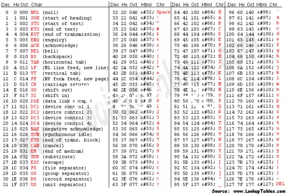

не понимаю, зачем тогда та таблица с символами, если половина символом не воспринимается IDE должным образом?
походу все что от нуля до 127 по DEC работает нормально, все остальное как-то по другому.
я когда сумировал каждый символ (0х81 0х91 0хF1 0х94 0х84) то сумма получалась с минусом, может есть таблица от нуля до -127?
но я попробую с вашим вариантом  char *str = "\x81\x91\хF1\x94\x84";  такстрока выглядит понятней чем крякозябры Ѓ‘с”„

Иоптваюмать, ну ты прочитай чонить за UTF-8 наконец.

Buzoff пишет:
потому что IDE написана буржуями и для буржуев, хочеться работать с русским текстом - учите теорию

посмотрел, что в UTF8  нет таких символов как х81 х91 и т.д.
но из конвертера UTF8 в hex  Ѓ‘с”„  превращается вообще в  \xd0\x83\xe2\x80\x98\xd1\x81\xe2\x80\x9d\xe2\x80\x9e
ладно буду пробовать ваш вариат прописания строки, вечером отпишусь

Buzoff пишет:
http://i.voenmeh.ru/kafi5/Kam.loc/inform/UTF-8.htm
