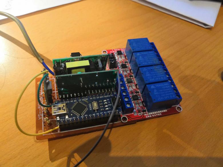

Всем привет!
С помощью пульта, NANO, релейного блока и блока питания.
Собрал схему управления.
Паять чуток умею, а с программированием пока только разбираюсь.
С помощью форума смог написать управление от каждой кнопки:

Работает.
Но есть необходимость при долгом нажатии кнопки А выключить все релле.
Помогите советом.
Благодарю заранее!
Алгоритм такой:
при нажатии кнопки А запоминаем миллис.
добавляем еще один иф по условию - knopkaA++==1 И превышен интервал ожидания, тогда и включаем все реле
И еще - строка 26 и ей аналогичные, ИМХО, в Вашей программе смысла не имеют. Сами подумайте - от какого дребезга они защищают? Если хотите сделать правильно почитайте про работу с кнопками в прилепленой теме.
Благодарю за помощь!
Заработало!

Уже прокатило и работает.
Я программист от бога, по этому это программный Франкенштейн собранный из разных уроков.
Кнопка исключительно для меня по этому городить различных защит не имеет смысла, на моего дурака хватит.
на добивание сама сборка:
Упакую в корпус, если вспомню, отчитаюсь.
Благодарю за советы в будущем учту.
