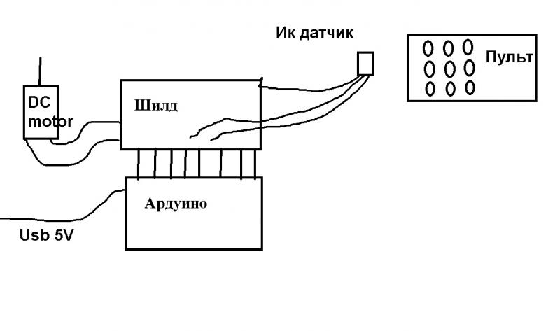

Здравствуйте. Хочу протестировать процесс управление двигателем постоянного тока через ИК датчик. Но пока что у меня ничего не получается.
Для подключения двигателя к ардуине использую плату Мотор Шилд. Шилд и датчик проверял отдельно на тестовых скетчах - оба работают.
Соединил всё как показано на рисунке. Написал вот такой скетч. Подскажите, пожалуйста в чём ошибка. Спасибо.

2. Давайте нормальную схему. На этом рисунке ничего не показано. В какое место шилда Вы воткнули провода датчика, например?
Так понятнее? Датчик подключал ко второму выводу (как указано в скетче). Всё питается от 5 вольт подаваемых через юсб кабель на ардуино. Я также пробовал зажигать и гасить светодиод через датчик с помощью команд от пульта- у меня всё работало.
