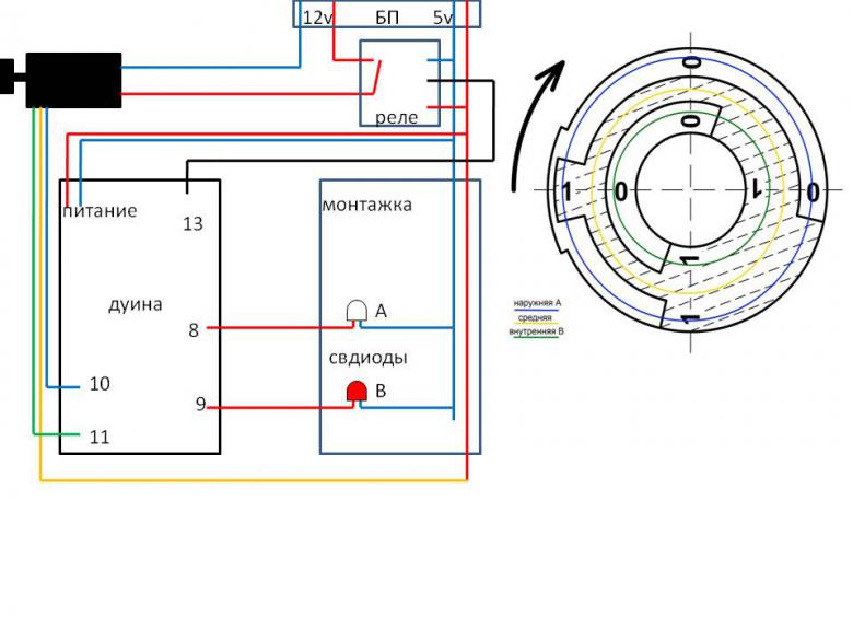

Приветствую. Гуру, посмотрите, что делаю не так?
Есть: Uno, электродвигатель от стеклоочистителя 12в, со встроенной шайбой и концевиками - для определения положения.
Надо: что бы двигатель делал по четверти оборота через определенное время по следующему алгоритму:
вкл,
1) опрашиваем датчики положения, если А не в 1 В не в 0 - включить реле до А=1, В=0.
2) включить св.диод А, выключить В
3) ждем 5 сек
4) выключаем диоды
5) включаем реле до А=1 В=1
6) включаем диод А и диод В
7) ждем 5 сек
8) выключаем диоды
9) включаем реле до А=0 В=1
10) включаем диод В
11) ждем 5 се
12) выключаем диоды
13) включаем реле до А=0 В=0
14) включаем диод А и диод В на 1 сек
15) ждем 5 сек
16) включаем реле до А=1 В=0
17 )включаем диод А
18) ждем 5 сек
19) go to 4
схема такая
скетч следующий:

на комменты сильно не смотрите, малость не правильные они.
При включении мотор начинает маслать без остановки, диоды не мигают (ни на макетке ни на 13 пине ни на реле)
что ей нужно, ума не приложу..
При тестировании выводов из мотора мультиметром все кажет, с прерываниями. а с дуиной не хочет работать. подскажите плз где промахнулся?

извиняюсь, на схеме неправильно на дуине выводы:
8,9 входы с датчиков
10,11 выходы на св.диоды

По внешнему кольцу при обороте на 360 градусов должен бы один переход 0->1 и 1->0 , которые смещены относительно друг друга на 180 градусов и смещены относительно внутрених переходов на 90 градусов.
andreichsb
Зарегистрирован: 26.11.2014
Это все понятно. Но, что мешает сейчас программе остановить двигатель повернув его градусов на 15 от старта и получив сигнал 0-0, типа мы в третьей точке? И подождав положенные 5 секунд ехать дальше. Почему маслает то без остановки? Сдается мне, шайба тут ни причем…

Так там всего по чуть-чуть. То что программа не структурирована, мешает найти ошибку. То что там delay работает без тормозов. А если я напишу за вас, то вы не поймете как это отладить. Так что шайба это еще одна ложка дегтя в банке ***.
