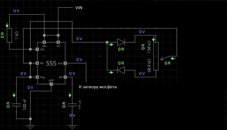

При подаче напрямую на затвор все работает хорошо, порылся в интеренете в поисках как сделать без МК. Выбор пал на ne555.
Схему собрал вот такую:
Все равно транзистор не открыватеся полностью, при 8вольтах максимум на 3.4
Блин, ну что за тупизм? Если "при подаче напрямую на затвор все работает хорошо" - то очевидно, что проблема не в ардуине, а в кривом коде или в монтаже.
ТC, почему вы упорно игнорируете предложение сделать "ШИМ вручную" с частотй 1 -10 Гц - ведь это же самое простое, что приходит в голову. Нет, вместо этого надо городить таймер на 555...
