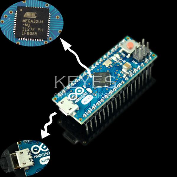

KBSH
Зарегистрирован: 21.05.2014
как это нет "U"? а что же тогда это на скрине? ATmega32u4
разве не подойдет?

KBSH
Я не путаю. Я говорил:
- можно ли реализовать эмуляцию мыши с помощью Нано?
Вы ответили, что нельзя.  я сказал дальше "..у меня в наличии Nano v3. Знал бы заранее, взял бы Леонардо или Про Микро"
art100 ответил "..без шансов. на микрухе чудо буквы U нет".
На это я привел фотку Микры, где видно маркировку ATmega32U4
KBSH
art100 утверждал что Микро не поддерживает режим HID, потому что в маркеровке Микры нет буквы U. По видимому, он имел в вид старую версию Микры.
jeka_tm
jeka_tm аватар
Зарегистрирован: 19.05.2013
нет это вы всех запутали. при чем здесь микра которая изначально это поддерживает hid
почитайте свое и его сообщение и поймете
http://arduino.ru/forum/programmirovanie/upravlenie-myshyu#comment-72506
вы сказали у вас есть нано, он ответил нет заветно буквы U))))
короче на нано не сделаете
